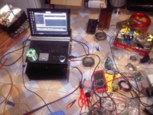

    Tối nay hì hục em cũng làm song con amply của em mệt gần chết nhưng thành quả em mãn nguyện lắm các bác ạ
    Đặc biệt cảm ơn bác Thuanblack đã nhượng lại cho em cặp 2N5565 của motorola quý giá đúng là hàng xịn có khác các bác chiêm ngưỡng a....

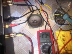

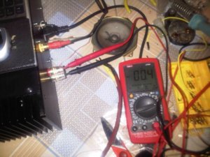

    DC out kênh phải
    DC out kênh trái
    Cái nhì toàn cảnh công trình của em.
    Hiện tại em đang lắp thử nhiệm 1 cặp sò hàng chợ giời ơi đất hỡi em đang đợi nốt đợt sò từ cụ syen cướp được của một thằng ở Ebay
    khi nào em lắp nốt mấy em sò kia thì em show nốt hàng họ các bác chiêm ngưỡng bên trong.........
    Em vủa Pos bài vủa nghe Very romantic nguồn từ máy tính ra phải nói là rất hay chúc
    Em vào làm lon 33 đi ngủ đây không vợ cho ra khỏi nhà mất.

    EM tưởng cụ show hình em 2N5565 xịn chứ lại show bãi chiến trường thì... bãi của anh em nào mà chẳng vậy :lol:
    P/s: cái chassis của cụ nhìn đẹp, chất đấy... nhưng cái công tắc nguồn phía sau thì bèo quá. CỤ kiếm cái ngon lành cành đào lắp vào cho nó xứng :twisted:

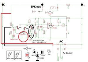

    Phần Bảo vệ loa , lắp như bo mạch ok ngay.
    bác muốn đóng chậm hơn thì tăng con 470uF = con tụ lớn hơn, 1000uF chẳng hạn.(phần em khoanh màu đỏ)
    Hãy yên tâm bảo vệ loa hoạt động rất tốt.

    - Hai Bác ah THQ hôm nay em tiếp tục ngâm điện cả ngày luôn(em quên nó luôn :) ) các Bác ah cho đến vừa rồi em đo thử đ/áp ở ngõ ra loa thì 2 kênh đều đc =~ 5mV , còn hôm trước thì 1 kênh = 0.4mV con kênh kia = gần 10mV.

    Bo lần vừa rồi kích thước dù thu nhỏ hết chỗ cũng không đủ gắn phần bảo vệ loa vào ngay chỗ phần ra loa nơi mà lẽ ra nó phải ở đó. Khi chọn mạch bảo vệ em với bác Hào thống nhất bỏ đi phần relay loa tắt nhanh khi tắt máy, có lý do như sau nên em mới làm vậy: Do ampli này không bụp khi tắt máy nên chức năng của nó là chống bụp khi tắt máy không cần thiết nữa. Nếu có nó vào khi nghe nhạc tụ nguồn sẽ xả rất chậm nếu bias nhỏ và mở volume nhỏ, điện áp rất cao nếu không cẩn thận sẽ nguy hiểm cho DIY. Một lý do nữa là nếu có nó các cụ phải cuộn thêm 1 cuộn 25Vac riêng trên biến áp nếu dùng biến áp không có CT. Chưa nói mất công hàn thêm mấy con linh kiện
    Em nói thế để các cụ yên tâm chứ không phải lỗi mạch, tí nữa em pot sơ đồ mạch lên
  10. trinh_anhtu
    trinh_anhtu Advanced Member
    6/7/10
    5.676
    730
    Tel Zalo 0913045685
    Re: THQ - The Best Amplifier-Standard circuit trang 1
    Các bác xem hình khi em và bác QH trao đổi về cái bảo vệ này.

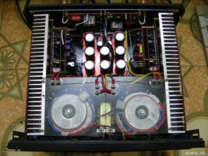

    Bảo vệ loa lắp đúng chạy ngon, nhất là đi kèm với opam như cậu với mợ. Em update cấu hình cuối cùng, chạy Opam và nâng cấp tụ nguồn, trở bias 270ohm vừa đẹp :mrgreen:

    Cụ sờ ta làm đẹp quá, mấy con tụ hỗ trợ khủng là loại gì cụ ơi :p
  21. quydiachat
    quydiachat Advanced Member
    24/2/10
    264
    hic hic tản nhiệt của bác to thế tản nhiệt luôn cho biến áp thì phải. cái này chạy 24/7 ok luôn :lol: :lol:
