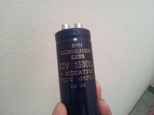

    Kêu rồi anh ah, em đổi bo vas cho nhauu, lắp opam, quấn lại biến thế riêng cho opam, thay tuh hồi tiếp----> ngon
    4 quả pháo cối của em là loại này, thông số 15,000uf/63v

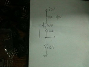

    - Bác Hào và các Bác ơi cho em hỏi với THQ của em chạy sao mà mấy con Q1 -> Q9 của em nó nóng thế các Bác nhỉ? có Bác nào giống em kô ạ.
    - Mấy con Q này nóng vậy có sao kô Bác Hào ơi.

    không sao bác ơi, đương nhiên là nó nóng chứ, vừa độ thôi, em đã làm mấy miếng tản nhiệt đó mà.

    - Mấy con FZT đó thì có mấy miếng tản nhiệt đó rồi còn mấy con 2N 5551, 2N5565 cũng khá nóng Bác à.

    Re: THQ - The Best Amplifier-Standard circuit trang 1
    nóng như thế nào bác??
    sờ tay vào bỏng hay âm ấm?
    nếu đo điện áp chân zenner 15v, mà được 14.7 đến 15v thì bác khỏi lo nhé!

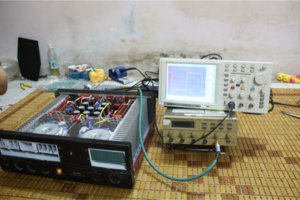

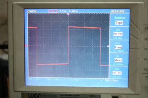

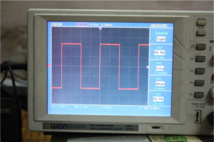

    Chều nay bác Sao vừa bê THQ đến nhà em đo kiểm
    Kết quả là hình ảnh dưới đây
    1Khz, 10khz , 15Khz xung vuông đẹp , không gai

    - Em vừa đo áp tại đó 1 kênh =15,7V và k còn lại =15,9V .
    -nó khá nóng Bác ah tầm khoảng 30 ->40 độ đó.

    ok vậy bác giảm dòng cho j fet nhé. còn 15.7 và 15.9 là do diod zenner không chuẩn, đừng quá lo lắng! như tốt nhất nó vẫn cần chính xác 14.7 đến 15V
    lắp con trở set dòng cho j-fet đúng 4ma nhé, lấy con trở 200R nối tiếp con trở 1.5K dang có
    Chính là con R6, nó cần là 1.7K, lúc đó dòng cho Jfet sẽ tính như sau: 7V/ 1.7K ~ = 4.11mA.

    To Danganh97, bác không nên mode như vậy, lúc đó âm thanh sẽ bị ảnh hưởng nhiều do con J-fet mắc thêm vào.
    mạch điện mắc theo kiểu Cascode nhằm giảm hiệu ứng Miller ở tần số cao, và hệ số khuyếch đại của toàn mạch rất lớn.

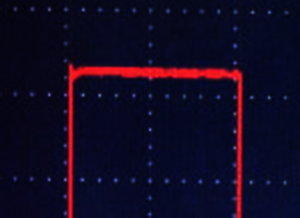

    @starxxxxx + QH: Hai cụ đeo kiếng vào và xem lại cái gai đi nhé :mrgreen: (Cái hình là em zoom up từ kết quả đo 1Khz) Các cụ chụp hình đo ở 20khz hoặc 30khz rồi zoom up lên xem bờ trái nó dốc góc bao nhiêu so với phương thẳng đứng của thang chia màn hiện sóng? và góc đỉnh trái nó lượn thế nào? :wink:

    Nói đơn giản chỗ này là không nhất thiết phải mod như thế làm thay đổi cấu trúc trên PCB, áp chỗ này xê dịch chút cũng không sao đâu , gim bằng zener hay gim bằng trở cũng được đừng quá quan trọng hoá nó, gim áp chỗ đó tương đối, và gim dòng cho Jfet ở 4m để đảm bảo 2m trên 1/2 con Jfet là OK. mà nếu muốn kiểm tra dòng Jfet thì đo áp rơi trên con trở 10k rồi chia chính nó thì dễ hơn đấy vì áp rơi trên con trở này lớn nên các bác đo và tính toán ít sai số hơn là đo trên 2 đầu con 1.5k.
    Còn cái "Miller Effect" mà bác hào nói nó cái con JFet nhét thêm vào đó nó chả ảnh hưởng gì cả, để giảm cái Miller Effect này nó phụ thuộc vào áp tại điểm các bác đang gim và 2 con trở 75R ở phía dưới ấy.
    Nếu thực sự quan tâm đến việc giảm Miller Effect ( giảm dung kháng input ) thì nên kiểm tra lại giá trị 2 con 75R đã thực sự phù hợp chưa

    Bác soi thế thì cho em xin ạ, phóng thế thì nhiều con amly anh em DIY khéo cái gai nó bằng cái cột điện mất . . còn cái đỉnh xung thì nó bằng mái nhà :mrgreen:

    Zoom cỡ này là bình thường mà cụ HaChu? Mà cụ Pointed bảo đo thêm ở 20KHz mới quan trọng cơ mà

    Dạ có đo ở tần số 20k và 20hz đấy ah vì em rất quan tâm trong ngưỡng này, ko thấy cụ Hào post lên nhưng ở 20K vẫn như thế cụ ah, ko có gai (zoom nhỏ) còn zoom to như thế thì ko thấy cụ Hào chụp, nhưng mắt em thấy thì nó vưỡn vậy ko nhô lên đâu ah. đo ở 30hz đến 20 thì thấy có đường dốc roài nhưng ko lớn, :D

    Sai ồi soi càng kỹ thì càng hoàn thiện cái amp tốt hơn chú ạ :lol: Dưng mà soi kiểu này thì nó kinh quá mấy ông nhô lên hơi nhiều mà phóng to lên nhìn chắc khiếp vía

    Đạt được gai tầm này cũng là rất tốt rồi, chủ yếu tỉ lệ nó bao nhiêu so với toàn cục thôi. Muốn gai bao nhiêu và hình dạng thế nào cũng chỉnh được mà.

    Khách quan em cũng nghĩ thế ổn rồi,
    Cụ mặt trời bé con ơi, zoom lên thì giống như ông bs ý, nhìn đâu cũng thấy vi trùng thôi . . :mrgreen:

    Bác HaChu nói đúng lắm, nếu bỏ hẳn gai đi thì nó lại ưỡn ra, căn bản là nó cần có
