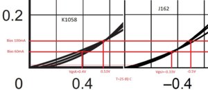

    Bác nào quan tâm thì xem mấy hình này về việc chỉnh ampli nhé.
    Sơ bộ điện áp bias công suất.
      File size:
      58,9 KB
      Views:
      59

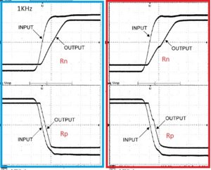

    Re: THQ - The Best Amplifier-Standard circuit trang 1
    Cái hình này dùng để xác định trị số Rg của Fet công suất.
      File size:
      95,8 KB
      Views:
      41
