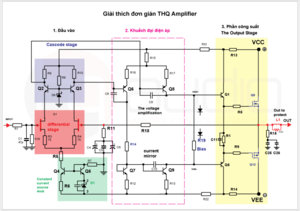

    -Bác Tú ah mấy con Q trên bo VAS đó nó nóng cả Bác ạ nên em mới lo :)

    nhiệt đọ nóng như vậy là nó đang hoạt động!
    bác thay cho em con zener 15V khác xem nhé, Đo điện áp rơi trên trở 10K (r5) nếu = 40V, hoặc 43v là ok phần đầu vào.
    khỏi lo nóng, J fet dầu vào đương nhiên nóng!
    Công suất của nó = 0.004 x 15V = 0.06W ~ 600mW ( mỗi nửa xơi 300mW )
    cò gì lăn tăn bác cứ phọt lên đây ! thanks

    - Hôm nay em cũng địng thây con zene 15V này nhưng....(mấy con 15V này em lấy bên STAV :( kô nhẽ nó lại kém :D ) em để cho nó hò tiếp để đến tối nay em rút.
    - Bác ah khi em + thêm con 220R với R6 thì hôm nay em đo các áp ở các điểm như sau;
    - áp 2 đầu R=330(bias) là 1.5V~1.6V.
    - của R6 = 7,1V ; của zene = 15.5V ~ 16V ; của R5(10K) = 46V ~ 47V .
    - Vậy Các Bác coi giúp em xem cần phải chỉnh sửa chỗ nào kô để tối nay em mần tiếp nhé.

    chào bác hào!
    theo sơ đồ cấu trúc THQ, bác có thể chỉ rõ các chế độ làm việc, dòng áp, công suất tiêu thụ của các linh kiện không?
    em muốn hiểu thêm về sơ đồ THQ đã đưa ra, em thấy khác rất nhiều so với sơ đồ mạch của GM chuẩn, khác với cả GM đẳng cấp, Sơ đồ mạch của GM thật do anh em làm ở một hãng audio cho xem một vài đời. Vì không hiểu tại sao, nên mong bác thông cảm chỉ cho.
    Cảm ơn và chúc bác luôn khỏe mạnh.

    Re: THQ - The Best Amplifier-Standard circuit trang 1
    Chào bác Tú! em thấy nó thế này:
    có rất nhiều tụ 4.7pF mắc song song tại chỗ 3 con FZT
    và 1 con 33pF mắc ngay đầu vào, Trở cự G cũng lớn , Điện áp chạy cũng lớn, cụ thể con TL 2500 dùng 80V AC trong khi đó THQ chạy max là 80VDC. Bias cũng khác luôn, Họ Bias 510R, THQ bias 330R đến 470R
    Về tụ p sơ đồ mạch THQ trang 1 chỉ có 1 con tụ 22pF, trở cực G lại rất nhỏ.
    Cảm ơn bác tư vấn. Chúc bác sức khỏe!
    Chào bác, Em mới gặp bác có 1 lần ở nhà em, em nói bác thế này nhé
    1. bác khỏi lăn tăn sơ đồ mạch dù bác có sơ đồ gốc thì nó cũng khác sơ đồ mạch THQ đang làm- nó ở trang 1 đó, và đó là kết quả của em với cụ Tú qua việc layout, chạy thử, đo kiểm từ sóng sin, xung vuông, dải tần, băng thông, nhiễu , méo hài cuối cùng kết luận Sơ đồ GM mà bác có sẽ khác với sơ đồ THQ. THQ chỉ lấy sơ đồ nguyên lý của GM.
    2. giải thích cơ bản như vậy đủ để anh em hình dung cấu trúc của âm li, Cá nhân em không đưa anh em sa đà và việc phân tích sơ đồ mạch, anh em chỉ cần lắp đúng như sơ đồ , layout là chạy tốt nhất, với âm thanh tốt nhất.
    3. Quan trọng là bác đã lắp chưa và nghe thử chưa? ngoại trừ 1 lần công tác bác nghe ở nhà em.
    vài dòng, có gì mong bác thông cảm.
