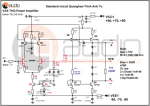

    nếu bác được xem sơ đồ mạch chuẩn, em mời bác xem lại sơ đồ phần Vas của THQ. chỉ có 1 tụ P thôi nhé.
    Trở cực G em hơi cực đơn làm vậy, nó là sơ đồ đã kiểm chứng, cũng đừng lăn tăn nữa, Em không xui bác vào bụi dậm là được chứ gì?
    Tụ p có 1 con, trở cự G thấp, Dùng Zenner diot 15V ghim áp cho Cascode và điện áp chạy 60, 70, 80 . 4 điểm này là THQ nó vậy bác à, _khác sơ đồ mạch xịn bác có đấy.
    bác còn lăn tăn gì nữa không?

    @dangninh: Em thì không giỏi điện tử nhưng đam mê nghe nghe nhạc và mó máy, có thể nếu layout đỉnh cao nhất sẽ dùng tụ như bác nói gần con FZT như bác nói. Em dùng cái máy đo ghẻ của em xem dạng sóng vuông rồi thực nghiệm trên bo mạch cụ thể nào đó để đạt thông số coi như tốt nhất, bác cứ hàn như sơ đồ bác Hào đưa ra trang 1 khỏi lăn tăn đo đạc.
    Con 33p bác muốn gắn cũng được vì có chỗ hàn rồi.
    Trở cực G bao nhiêu là được thì bác nói xem sơ đồ rồi thì hiểu, mỗi đời cũng khác nhau trên sơ đồ của nó. Còn em thì chọn theo thử nghiệm đo đạc và nghe bằng tai. Nếu bác dùng 820R và 470R như sơ đồ thì có thể chỉ phù hợp với con sò cụ thể trên máy nó chứ sò khác thì chẳng giống. Về giá trị con trở cực G này phải bằng đo đạc và nghe mới biết chính xác là bao nhiêu.
    Nhân tiện bác nói T2500 nếu bác có sò hịn hãy dùng điện áp cao như thế còn DATA con K1058 em thấy nó ghi có 160V tương đương nguồn 80V thì bác dùng cao chắc nó tèo.
    Trở Bias phụ thuộc vào nhiều yếu tố nhưng đảm bảo sao cho không gây méo và trùng dẫn Fet gây nóng. Phụ thuộc con trở 220R trên THQ là 220R hay 330R mà nó là 330R hay 510R.
    Hãng này cũng nhiều đời ampli lắm nên chắc là nó không giống nhau, nếu giống nhau thì sao hãng phát triển được. Quan trọng mình đang nhắm con nào.
    Nói chung sơ đồ bác Hào đưa ra là THQ chứ không phải GM, đã qua nghe và đo đạc thông số tương đối ổn. Bác cứ gắn linh kiện thế nếu yên tâm, còn như bác nói đã xem qua sơ đồ hãng rồi thì gắn theo hãng nếu muốn.
    Chúc bác vui với sự nghiệp DIY :)

    Bác Hào ơi , cái chỗ bias vừa có diode vừa có trở là sao ạ --> đấu // hay là chỉ đấu trở hoặc diode :roll:

    bác hỏi cũng khó nhỉ, việc bias em trả lời như sau:
    1.nếu bias bằng trở thì thôi dùng diode và ngược lại
    2. Bias bằng trở 330R tương đương với bias bằng 3 diode 1n4148 hoặc 1n4007
    3. Bias bằng trở 470 tương đương với bias bằng 4 diode 1n4148 hoặc 1n4007
    em nói là tương văn đương chứ không nói là = nhé, không cụ chém em tòe đầu, chít em :D
    lưu ý bias 470 dòng của mỗi fet công suất lên đến 95 gần 100mA, nên tản nhiệt và cục nguồn cần lớn

    như vậy ổn rồi bác không cần chỉnh gì nữa.
    nghe xem âm thanh thế nào dùm em nhé!

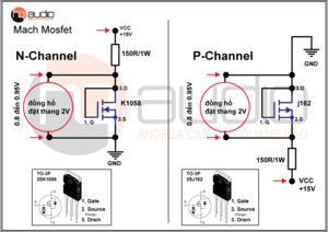

    match chi cho mệt bác , Fet mình mua match bằng đồng hồ chỉ tương đối thôi, biass lên cao chút mỗi thằng nó chạy 1 kiểu ngay ấy mà.
    tặng bác luôn cái hướng dẫn của cụ pass để ngồi match luôn

    Bác oder 100 con nghĩa là 50 cặp ,
    Mỗi 1 thanh nhựa của nó là 50 con vừa khít 2 thanh K,J nếu mà bác tìm được 2 thanh nào còn nguyên bản thì tốt nó cùng box cùng lô, còn Fet em mua loanh quanh lẻ tẻ em toàn thấy nó gỡ ra rồi nghi ngờ nó gom lại rồi bán lắm.
