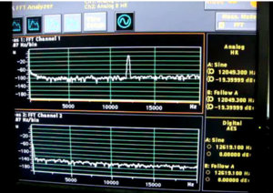

    hài bậc chẵn xuất hiện ở 1 K nhiều, không thấy bác Tú kêu gì nhỉ
    Em thấy trung âm của nó hay nhất, hèn chi bác tuninh hay kêu- đây mới là trung âm của GM, hóa ra vậy hôm nay em thấy nó lộ ra thật.

    Cụ Tú soi hộ em chỗ này với
    đo từ 10KHz đến 80KHz, đoạn 35KHZ hạ xuống tí

    em trích thêm 1 vài hình ảnh đo thấy sự xuất hiện méo hài
