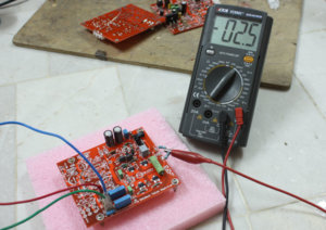

    Báo cáo bác Quang Hào : em mới hàn xong bo VAS xài con 2N3958 , cấp nguồn + - 75 v , theo hướng dẫn của bác em đo được thế này . Kết quả này ok không bác ?, nếu ok thì mai em hàn bo cs rồi đóng điện luôn nghe thử .

    the này là quá chuẩn rồi bác 0.015V=15mV bác cứ chơi thảng vào bo công suất là ngon rồi.........
    Bác vẫn thiếu con 0.1uf con này cũng khá quan trọng trong amp

    Đẹp rồi bác, cắm bo công suất vào luôn nhé!
    Chú ý dùng +- 75V thì trở 10k/3w thay = 15K/3w nhé. như vậy âm thanh mới tốt nhất.
    Kiểm tra kết nối giwax VAS và bo Công suất, giwax 3 dây với ký hiệu A, FB, B.
