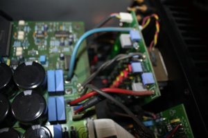

    Có nhiều bác cũng hỏi em câu hỏi này rồi. Em xin trả lời là Nó không hề có ổn áp cho bo VAS cái phần mấy con nhỏ nhỏ có tản nhiệt đó là ổn áp +-15V và +5V cho OPAMP và phần DAC tích hợp lẫn cảm biến bảo vệ loa.
    Bo THQ là trung thực nhất với em này. Các cụ cứ thoải con gà yên tâm làm không phải lăn tăn. Chỉ là vấn đề linh kiện thôi, trị số như bác Hào pót là OK.
    Nên đầu tư biến áp nguồn khủng các cụ nhé.

    Bác chủ GM hôm sau khá vui vẻ cho phép mở e Telos 400 để anh e tham khảo chụp hình để hoàn thiện thêm sản phẩm nên e xin đưa lên vài bức (Bác chủ cũng hơi bất ngờ là sao e nó đơn giản mà giá đắt thế), nếu MOD nào ko thấy phù hợp thì chủ động xóa đi giúp e, con thấy ko có vấn đề gì thì thôi ạ:
    Toàn bộ ruột gan: Tụ tiểng khá là lèo tèo còn có phải là tụ công nghiệp không thì e chịu:
    Hình biến áp: ( Rất to và nặng)
    Phần VAS:
