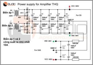

    2. Biến thế nguồn: Sau đợt cụ Hào du đấu xứ Nghệ, cụ recommend là cần 4 biến thế nguồn công suất 500VA riêng cho từng bo công suất và bo VAS. Cho bo Công suất thì em hiểu rồi, nhưng bo VAS có cần phải có công suất lớn như vậy không ạ ? Trong trường hợp vỏ chassic có không gian hạn chế, ta có thể chỉ cần 01 biến thế nguồn cho mỗi kênh ? (02 cuộn thứ cấp riêng biệt: 01 cuộn 10A-50V cho bo công suất; 01 cuộn 5A-50V cho bo VAS)

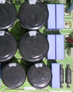

    3. Tụ nguồn: Cụ Hào recommend khoảng chừng 30.000nF cho mỗi bo công suất với việc chia nhỏ và mắc song song tụ. Nhưng hình chụp Telos làm em khá phân vân vì dường như dung lượng tụ theo hình chụp khá thấp. Em có thể trang bị 4 tụ chừng 6800nF cho một kênh nhưng chọn tụ xịn hơn một chút (Vd như Mundorf ) và để ngỏ khả năng nâng cấp tiếp cho tương lai ?

    2. Biến thế nguồn: Sau đợt cụ Hào du đấu xứ Nghệ, cụ recommend là cần 4 biến thế nguồn công suất 500VA riêng cho từng bo công suất và bo VAS. Cho bo Công suất thì em hiểu rồi, nhưng bo VAS có cần phải có công suất lớn như vậy không ạ ? Trong trường hợp vỏ chassic có không gian hạn chế, ta có thể chỉ cần 2 biến thế nguồn cho mỗi kênh ? (02 cuộn thứ cấp riêng biệt: 01 cuộn 10A-50V cho bo công suất; 01 cuộn 5A-50V cho bo VAS)
    Nếu cụ quyết tâm đu theo hãng thì mỗi kênh có 1 cặp biến áp có 2 cuộn thứ cấp, 1 cho công suất dòng khoảng 10~12A, 1 cho VAS dòng khoảng 1A. Còn trong trường hợp 1 biến áp thì lõi và dây cần phải lớn để có thế cấp dòng tức thời lớn mà ít bị sụt áp và không bị bão hòa từ phần lõi.
    Nếu có biến áp khủng thì 4 tụ 6800uF là OK rồi mà lại là Mundrof thì lại là tuyệt đỉnh rồi. Nếu cụ Bias dòng tĩnh cao thì mới cần thật nhiều tụ.

    Tụ lọc nguồn tối thiểu cũng 2200uf x 8 cho 1 kênh, Nó phụ thuộc nhiều vào Biến thế nguồn, tụ to hơn nữa cũng chả lo cái gì lắm, nhưng to quá thì trầm đôi khi không dứt khoát,
    Triết lý của nó là: tụ nguồn chỉ là lọc gợn thôi các Cụ à, giống như tube ấy, xong tube nhét con chocke vào!

    2. Biến thế: Ủa cụ, theo em hiểu là 1 kênh chúng ta cần 01 nguồn cấp cho bo công suất, 01 nguồn cấp cho VAS, tức là 02 biến thế. Cụ nói vầy "Còn vụ BT nguồn thì cụ cho em xin 2 cục cho 1 kênh. VAS và CS chung nhau nguồn." tức là VAS và CS chung 01 nguồn, vậy còn cái biến thế còn lại làm gì ???

    Biến áp thì mỗi kênh có 1 nguồn +/- cho công suất và cho VAS nên 2 biến áp với 2 thứ cấp thì được 1 phần nguồn + và 1 phần nguồn - cho 2 thằng công suất và VAS.

    Mạch chạy nguồn đối xứng cụ ạ.
    Nếu 1 BA thì phải có 2 cuộn thứ cấp
    Nếu 2 BA thì mỗi cái chỉ cần 1 cuộn thứ cấp thôi.

    1. về chất âm, như nghe thực và đo đáp tiếp tần số bằng phẳng từ 0hZ đến 35Khz, vậy âm thanh của nó rất trung thực, cụ muốn ngọt ngào bắt buộc phải sử dụng anh trung gian- Pre ngọt.
    2. Biến thế nguồn em nói lại nhé: 1 cục điện áp 0- 45VAC + 1 cục điện áp 0- 45VAC, nắn lọc qua 8 con diode = ra +_ 60VDC cho công suất và VAS
    2 cục khác cho Phần DAC và phần stanby.
    Bác xem hình này là dễ hiểu nhất

    Em mà quấn thì em quấn thế này cho 1 kênh:
    - 1 kênh 2 BA,
    - một BA công suất có thông số 55-45-0-45-55 v, dòng 10A, như vậy kiếm lõi Fe khoảng 10kg là "hết thuốc".
    - một BA dùng cho tầng đầu và tá lả tùm lum các loại có thông số: 55-45-0-45-55 ( cuộn này bắt buộc cho VAS ) dòng 1A. Đồng thời thêm các ngõ ra các loại như: 30-24-15-0-15-24-30 - cái này dùng cho pre các loại, ổn áp các kiểu. Thêm một cuôn 24v bảo vệ loa. BA nhỏ này tầm 100-150W tùy thích, Thế là hết thuốc :lol:
