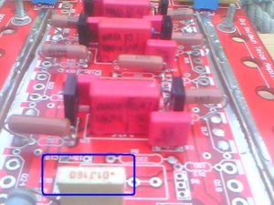

    - Bác Hào ơi cho em hỏi cái này với ; đó là đợt lấy lk cho THQ vừa qua nó có nguồn gốc tin cậy kô Bác? nhất là lô tụ Wima.
    - Vì là mấy hôm trước em có hàn lk cho bo CS trong đó có con mấy tu Vima 0,47/100V và tụ 0,015/630V, khi hàn xong em đem vệ sinh bo thì chữ và số trên thân tụ mờ hết (nếu vs sạch thì chắc nó cũng đi sạch) như ở hình dưới mà trong khi đó trên bo đó cũng có con tụ trong khung xanh mầu trắng thì vẫn còn chữ số (kô thể bay chữ số đó đc).

    dòng tụ mới bây giờ đều thế hết, lấy dung dịch lau là bay ngay,
    Xị hay không xịn anh nhìn cũng biết anh ạ! Tất nhiên là đồ tin cậy.
