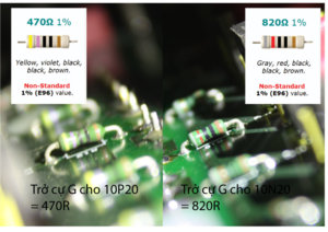

    Trở cực G cho 10N20 và 10P20
    phần cho K1058 và J162 các bác cứ giữ như cũ dùm em! Em cảm ơn ạ!

    Một động thái tích cực, em ủng hộ bác QH. Song đa phần các bác sử dụng KJ nên theo chỉ dẫn của bác QH.
    Chúc mừng bác.

    150 ohm là chính xác cho K & J :D

    100 ôm chạy có sao không bác :)

    Lại tiếc mấy con trở 47 rồi, tốt nhất anh dành cho dự án khác cho nó lành anh ạ, ko nên mảo hiểm với cặp JK ở điện áp 75v.

    Thế ở 70v chắc ok bác nhỉ. Vì em định chạy ở áp đó với r bias thấp.

    70V cho k và j ok, khỏi lo về chất âm,
    nếu K và j tốt có thể chạy = 10n-10P , 80Vdc

    Em đang dùng nguồn +-75V, trở G 47R mà nghe ổn không vấn đề gì. Các cụ nên dùng con trở này 1/2W không nên dùng 1/4W.
