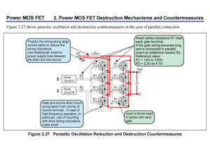

    Giờ em mới biết cái tài liệu này là nguyên nhân bác hào đưa ra cái layout đây đồng và con trở đó.
    cái này chỉ chugn chung thôi bác ơi, giờ Fet đã khác xưa nhiều rồi :lol: từng loại Fet từng con Fet cứ theo tài liệu sát thực nhất với nó.

    Bo THQ đợt vừa rồi theo em là bản phíp & lớp đồng dán hơi mỏng nên kụ Hào phài bổ sung dây đồng vs thiếc hàn lên đường dẫn :wink: layout thì ngon rồi nên Rg trị số thấp kô gây tự kích nhưng để tần số cắt cao wá chỉ phục vụ mắt (đo đẹp) chứ kô có lợi cho tai :mrgreen:
