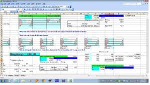

    Ha ha em mới tìm ra thuật toán tính trở cực G của chú GM rồi, em thay vào công thức sai số chỉ gần 5 ôm :)

    Em vừa lượn các Shop linh kiện tìm trị số trở mà em tính ra thì không có loại có giá trị chính xác như tính toán, chỉ có loại sai số so với tính 3%. Như vậy là OK rồi, của nó thì chính xác 1,2%.

    Em xin chia sẻ 1 phần quan trọng lâu nay mọi người lăn tăn.
    Các bác dùng sò K/J sẽ dùng trở cực G như sau. Em xin không nêu công thức tính, nhưng kết quả này là chính xác. Nó dựa vào khá nhiều công thức vật lý, em mọ mãi mới ra phương trình tính nó. Mệt nhưng ra là vui rồi.

    vậy ta dùng 560 và 330 là ok rồi cụ ạ!

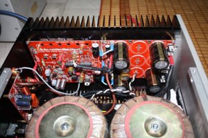

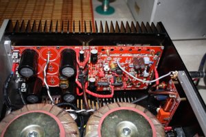

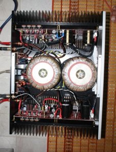

    lão vừa bê qua em đo kiểm , em chôm được vài tấm hình
  14. thuanblack
    thuanblack Advanced Member
    19/4/10
    483
    Re: THQ Amplifier
    Làm cẩn thận công phu quá các bác nhỉ, một con amp đẹp nữa

    Vậy là sao các cụ, ko dùng 150R đều nữa mà dùng 560R và 330R cho J/K riêng biệt ah?

    điểm này vừa tìm ra, dựa vào việc cân bằng trị số tụ trong K và J,
    do đó hiện tại các bác cứ dùng cặp 150 R, không pahir lăn tăn nhé!
    giá trị này, để em chuột bạch sau đó thay sau chưa muộn cụ ạ!

  17. Camry191
    Camry191 Advanced Member
    14/9/11
    1.781
    27
    Re: THQ Amplifier
    Đẹp... Cụ Ves mà biết lại đòi tiền bản quyền ảnh thì teo :lol:
    Em thấy tụ nguồn lèo tèo quá, tổng dung lượng bao nhiêu vậy bác?

    Giá trị trở cực G này có phụ thuộc vào áp đặt vào tần công suất và giá trị trở bias không bác?
    Thank bác.

    Không phụ thuộc bác ạ, nó chỉ phụ thuộc vào tụ trong fet tần số hoạt động và 1 số yếu tố khác nhưng ko liên quan đến nguồn và bias.
  20. vestonmanhhung
    vestonmanhhung Advanced Member
    26/10/10
    847
    33
    Re: THQ Amplifier
    Sạc vừa vứt đấy chạy ra chợ đã bị bóc team thế này thì cuối tuần thi đấu sao được nữa,em bí mật đến phut cuối cùng
    À em vẫn còn chụp biến áp nữa và phần shun cho Vas năm trên chụp biến áp nữa chưa lắp được vì ngày mai mới có bo... :) :mrgreen:
    Dung lượng tụ nguồn em đang ngồi nhà QH phuc kíc nốt chỗ tụ nguồn của em đang ở Canada bay về
    Hiện tại 1 kênh 4 con Nichicon KG 4.700
    Tý nữa 1 kênh 4 con Nichicon KG 4.700 + 4 con Nichicon KG 6.800
    Như vậy đựoc chưa nhỉ em đang có 4 quả Nichicon KG 22.000uf nữa nếu thiếu tối về em lắp nốt vào xem nó nư thế nào :mrgreen:
  21. AGC
    AGC Advanced Member
    21/5/10
    3.582
    36
    343 Minh Khai - Hà Nội
    Re: THQ Amplifier
    Nhìn hình tụ hơi hẻo, sau bác bổ sung thêm thì cũng nhiều rồi đấy.
    Chỗ đen đen thì đừng lắp không hay đâu. Để em qua lấy lắp vào cái amp của em cho :)

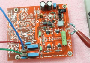

    Cụ Hào chỉ em chỗ kết nối tín hiệu ra từ bo VAS đến bo công suất với ah, em thấy ABC từa lưa chẳng biết đi dây thế nào cho đúng :D Hoặc tốt nhất cho em 5 xu ảnh hình câu tín hiệu giữa 2 bo này. Thanks.

    bác nối A với A, FB với FB, B với B hoặc cách tốt nhất là:
    Cách đơn giản là Đặt bo VAS lên bo công suất, các lỗ thẳng nhau là nối với nhau, có tất cả 3 điểm nối là: A, FB, B

    Thanks bác, em hiểu rùi. Hôm nay cố gắng hàn hết linh kiện cho VAS. Đợi ngày lành tháng tốt xông điện là vừa rồi :D

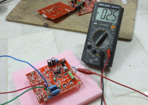

    bác chú ý làm đúng như hình này nhé,
    kiểm tra DC ngõ ra dưới 50mV nhỏ hơn càng tốt, đặt đồng hồ thang mV, để một lúc xem có sự nhẩy nhót không? nếu giao động rất nhỏ hoặc nhảy 1-2 trị số là mọi thứ ok,
    kết nối qua công suất và kiểm tra lần nữa. DC vẫn vậy hoặc nhỏ hơn. là chơi nhạc nhé.
    Xem kỹ hình này các bác nhé!
