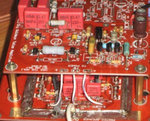

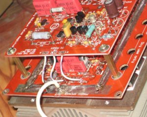

    Re: THQ Amplifier
    Báo cáo Bác Hào là con THQ của em đã cất tiếng hát chào đời với 2 cặp FET bác ạh (em mởi rap 1 kênh, còn chờ mấy cái nhẫn ferit nên mới ráp 2 cặp FET trước) . Jfet đang dùng là 2N3958 , trở Bias 330 ohm = 1,85v , Vgs con J 0.25v , Vgs con K 0.5v , trở cực G em xài giống Bác Tú mới tính ra (560 - 330) . Trở 15K 3W em không có nên thay bằng 16k 3W , trở hồi tiếp 7k5 và 270 em không có nen xài tạm = 10k -330. Với áp 75v và 2 cặp FET , THQ cho âm thanh thật tuyệt , trung cao không chê được điểm nào , bass mạnh mẽ và rất uy lực . Ai bảo bass iếu chứ của em bass mạnh khủng khiếp . Xin cảm ơn bác Hào và bác Tú rất nhiều , thời gian tới nếu sức khỏe cho phép thì em sẽ đi chợ mua tản nhiệt và may áo xinh cho em nó .

    Re: THQ Amplifier
    Chúc mừng bác đã lắp thành công THQ!
