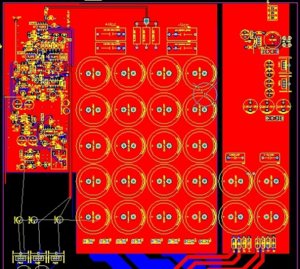

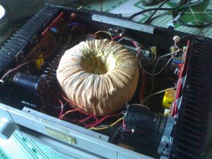

    Khoe các cụ tí mô nô của em ngày chủ nhật ở nhà :p
  6. trinh_anhtu
    trinh_anhtu Advanced Member
    6/7/10
    5.676
    730
    Tel Zalo 0913045685
    Re: THQ Amplifier

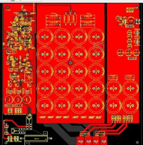

    Hết ngày em cũng sắp xong, em đang lăn tăn cái softstart quá. Dùng triac thì cũng hơi phức tạp mà dùng relay thì nguồn qua những 2 cái relay.
    Chức năng gồm: Bảo vệ DC Offset, dao động tự kích HF, bảo vệ chập dây loa và quá dòng, bảo vệ cao nguồn. Trừ DC Offset ra còn các chức năng khác khi bảo vệ là tắt nguồn luôn.
    Phím bấm nguồn mềm ON/OFF, tự tắt sau 10 phút không có tín hiệu vào.
    Kể ra tụ nguồn cũng bé, mà có cầu chì rồi... vẫn lăn tăn món softstart...

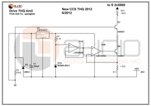

    không ngừng thúc đẩy đưa THQ đến đích cao hơn, thông số đo và âm thanh tốt hơn nữa Quanghao và Trinhanhtu đã up dat phần CCS cho (dòng hằng cho J-fet) với tiêu chí:
    1. Ổn định dòng tốt nhất cho phần đầu vào J-fet
    2. Nhiễu nhỏ nhất có thể
    3. Âm thanh và thông số đo của âm li được tiến thêm một bước lớn, có thể tốt như cha mẹ của nó.
    Mời các bác xem,
    Thanks

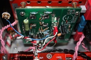

    và đây là kết quả gắn bo test vào THQ của em
  15. trinh_anhtu
    6/7/10
    5.676
    730
    Tel Zalo 0913045685
    Re: THQ Amplifier-New up dat 6/2012
    Cụ test bo của em sao mà nát bo thế cụ ơi :p Phần âm thế nào ạ.

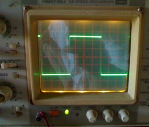

    Hôm nay em phát hiện điều rất ngạc nhiên: Số là cái ampli em làm từ rất lâu dùng cái bo từ đời đầu tiên khi ngắm GM, anh bạn em đem về dùng. Nó mới bị lẹt đẹt 1 kênh, hôm nay gửi đến em sử lý xong tiện thể đo cái xem.
    Em không tin vào mắt mình nữa, cái ampli này sóng vuông đẹp lắm. Vào như thế nào ra như thế luôn, không hề có tí gai nào vuông như bao diêm luôn. Thế mới lạ :roll:

    Tức là cái này là option hả bác, bo có thể chồng lên VAS hoặc công suất ko?
  17. trinh_anhtu
    6/7/10
    5.676
    730
    Tel Zalo 0913045685
    Bo này chồng vừa lên được bo THQ bác ạ.

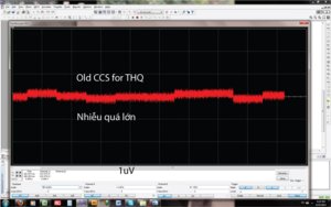

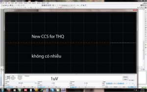

    không phải là em đẻ non, mà bây giờ THQ với CCS mới gần như đến đỉnh. Anh có thể xem sự so sánh giữa 2 phần CCS . Dùng phần mềm test thử.
    1. là Phần CCS cũ, nhiễu vô cùng lớn, do đó phần âm thanh có chút chưa thỏa mãn Em
    2. Phần CCS mới nhiễu tầm uV, ta có thể gọi là không nhiễu, đương nhiên âm thanh sẽ trong hơn, đó là điều ta nhận ra được, giống như DAC dùng nguồn Ắc quy vậy
