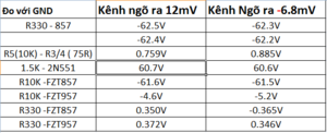

    Các bác cập nhật phiên bản mới em chạy không kịp. Sáng nay mới cắm điện kiểm tra board VAS thì kết quả 1 kênh là 12mV và kênh còn lại là - 6.5mv. Điện áp cấp +/- 65VDC.EM đang không hiểu là như vậy thì cắm vào board công suất được chưa. Em có đo thông số 2 kênh để dễ so sánh như sau. Bác Hào xem ok là em hàn vào chích điện liền luôn.
    Giờ em đi khoan tản nhiệt bắt sò vào trước đây.
  14. trinh_anhtu
    trinh_anhtu Advanced Member
    6/7/10
    5.676
    730
    Tel Zalo 0913045685
    Re: THQ Amplifier-New up dat 6/2012
    Em thấy thế này là cắm được rồi.
