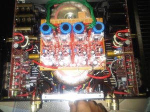

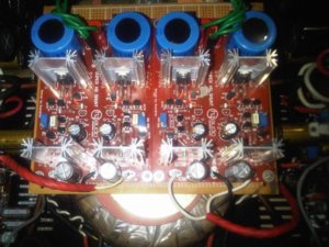

  19. vestonmanhhung
    vestonmanhhung Advanced Member
    26/10/10
    847
    33
    Re: THQ Amplifier-New up dat 6/2012
    Em show cái hình bo shun em vừa làm song phải nói là rất khổ sở vì em không hiểu vấn đề gì Vật vã gần 2 ngày
    Mà cũng tại cái lão QH không chịu hướng dẫn lắp cái bo shun này,nhưng cũng không uổng công em vất vả thức xem ero vần cả thêm cái bo shun...
    Am thanh trong treo hon khá rõ,nhất là vấn đề giải trầm giải quyết được vụ có đuôi là dứt hoàn toàn không xòe như trước nói chung là ổn....
    Hình em chụp điện thoại hơi mờ và chưa lấy được cái chụp biến áp nên em dùng tạm cái mạch PCB ráp sẵn...mấy hôm nữa lấy chụp biến áp về em lắp vào thông báo các bác sau
  20. HaChu
    HaChu Advanced Member
    19/8/08
    3.407
    81
    Bia Bà - Văn khê - Hà Đông
    Càng nhìn càng giống amly của Nhật, đặc kín linh kiện, amly của thụy sĩ nhìn nó thông thoáng nhẹ nhõm hơn :lol:

  22. nghia19712002
    nghia19712002 Advanced Member
    16/10/10
    176
    Cụ tay nghề khá thật, em khâm phục. Ngoài đời trông cụ trẻ em tưởng chỉ biết chém gió thế mà làm hay ghê. E chả làm được nên cũng không dám vào bình loạn gì cả. Trăm sự em nhờ cụ Hào thôi. Hôm nào bia bọt tí cụ nhỉ. Nghe xem các cụ đánh giá khách quan nó đến đâu.
  23. quanghao
    quanghao Advanced Member
    30/10/06
    7.598
    321
    Thành Công
    em sợ bác lê tê khi post bài đấy! bo shunt thì em thấy tạm.
    THQ có thử thách khác về nguồn cho VAS.
  24. tngoctu
    tngoctu Advanced Member
    10/10/10
    2.366
    186
    Cụ Veston đã làm ngay nguồn shunt cho VAS rồi ah, cụ máu chịu ko nỗi luôn :D
    Cụ đang chạy áp 60 hay 75VDC thế cụ ơi?
    @Cụ Hào: bo bảo vệ loa hoạt động tốt, nhưng do dùng chung nguồn với công suất nên khi tắt nó vẫn còn hát ê a mãi, chẳng pro tẹo nào :mrgreen:
    Nếu có thể cụ cho nó chạy nguồn riêng trong phiên bản nguồn sắp tới cụ ơi, em nghĩ quấn thêm 1 cặp dây 15/ 20v cho biến áo nữa ko thành vấn đề.
