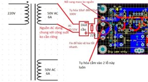

    Theo đề nghị của vài bác. Các bác nếu cần Fix lỗi để bảo vệ loa tắt nhanh thì làm như sau:
    Do em không ở nhà nên ko chụp được hình bo, các bác xem tạm hình này.

    Nếu cần tắt nhanh hơn các bác hàn song song với con tụ thêm như trên hình 1 con trở 15K-22K/2W là OK.
    Nếu có tiếng bộp nhẹ khi tắt công tắc nguồn thì hàn song song với tiếp điểm công tắc 1 con tụ 0.01-0.1uF/630V.

    Diodes cầu 4 chân thì bẻ 2 chân giữa ah cụ? Tụ hóa 47uF lắp ở giữa cực gắn cũng theo cực diodes luôn hay sao ah? Fix đơn giản như trên rồi em có sẵn cuộn thứ cấp 55VAC quất thẳng vào luôn đúng ko bác :D Thanks.

    Trên diot cầu nó có 4 chân thì cũng có ký hiệu 1 chân +(gắn vào chỗ 70V trên bo), 1 chân - (gắn vào chỗ GND trên bo). 2 chân còn lại gắn dùng chung vào 2 dây ra của biến áp nguồn (2 dây này hiện đang nối vào phần diot trên bo nguồn).
    Tụ hóa cực dương gắn vào cái chỗ ghi 70V, nhớ là chân GND của bo bảo vệ vẫn phải nối sang GND của bo công suất như trước.

    Em đọc đi đọc lại ko hiểu ý bác lắm, thật ra chỗ vị trí bác khoanh lại vốn chỉ là 2 chân để đi dây nguồn +VCC / GND từ nguồn qua dùng chung. Như vậy ta cứ cho là có 2 vị trí để hàn 2 chân của diodes cầu (+/-).
    2 chân nằm giữa còn lại của diodes bác cho hàn luôn vào 2 dây biến áp VAC (45 - 55VAC) ... rồi 2 chân này dính với 2 dây biến áp hàn vào đâu trên board BVL?
    Phần em tô đỏ có phải ý bác muốn chẻ để lấy nguồn 45VDC với bo nguồn ko, nếu vậy ý em là nếu em có cặp dây riêng từ biến áp 55VAC thì dùng luôn chứ việc gì phải chẻ ra lại ảnh hưởng đến nguồn. Còn GND nếu lấy từ nguồn thì cũng đấu đúng vào vị trí cũ trên bo BVL? Theo em hiểu thì con tụ hóa 47uF và con trở 22K chính xác là đấu nối 2 tiếp điểm +VCC/GND cũ trên bo bảo vệ.
    Xin lỗi đã làm phiền bác. Thanks.

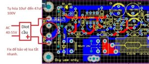

    như thế này cụ ơi, không cần cuộn 55V riêng đâu, lấy 1 trong hai cuộn trên biến áp đang có sẳn là được.

    Re: THQ Amplifier-New up dat 6/2012
    Heeeeeee, hiểu rồi, hiểu rất rõ. Thanks cụ rất nhiều.

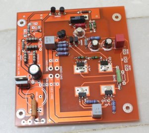

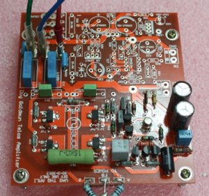

    đây là hình ảnh VAS mới, em làm lần thứ 2, cái bo chốt là bo màu đỏ!
    đây cũng là cái layout, em đăng ký nó với anh em, với VNAV, nếu ai làm giống vậy, cũng nên xem có giống layout của em và cụ Tú không , cảm ơn và mong được giúp đỡ!

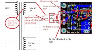

    Em quên mất 1 chỗ là cuộn dây biến áp nối vào cầu diot thêm vào bo bảo vệ phải lấy ở cuộn dây biến áp nối vào diot nắn nguồn dương của ampli nhé.

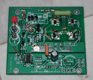

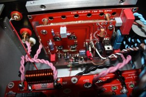

    Sáng nay em vừa lắp xong VAS mới vào THQ mono của em, nghe cả buổi sáng xin phát biểu vài nhận xét chủ quan :
    1. Trở bias sử dụng 510R, điện áp rơi = 2V. tản nhiệt không nóng, chỉ âm ấm, mặc dù chạy mấy tiếng.
    Như vậy layout VAS mới có kết quả tốt hơn - (nói như vậy không có nghĩa là vas cũ không tốt),
    và nhiễu nhỏ hơn, vì em chỉ sử dụng tụ 10pF 9 2 con tụ 5pF//), thay vào chỗ 22pF như lần trước, đo xung vuông đã đẹp, sử dụng thêm 1 con tụ 1pF tại phía kia- hồi tiếp dương.
    2. Âm thanh:
    trong trẻo hơn rất nhiều, trầm xuống sâu hơn, và không bị đuôi, giải cao rất lung linh.
    Thanks

    các bác lưu ý về con sâu nhé, ảnhhưởng nhiều đến phần trầm đó, các bác cần làm đúng như thế này:
    lấy dây 2 li, quấn 15 vòng, đường kính 2 cm nhé!
    thanks
