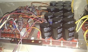

    Anh kết dàn tụ này,cải thiện chất âm dữ dội lắm nhất là dãi siêu trầm...Bật mí xem mua ở đâu để anh hốt coi?

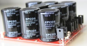

    Em cũng khoái tụ dòng công nghiệp cho dòng rip cực mạnh (con EPCOS này em tra data được ~6.5A/quả) về lý thuyết rất hợp với nguồn amp khủng cho tiếng bass sâu, khổ cái là đi nhặt thì mỗi loại chỉ được cặp, khéo sau này amp của mình lên lại thành liên hiệp quốc mất :lol:

    Anh cũng vậy tìm không ra nên dùng đở Samhwa.Anh đang tìm nguồn mua làm con ampli "để đời" luôn. :D

    Lúc nãy lộn lại mới thấy bác trinh_anhtu có khuyến cáo nguồn GM/THQ nên dùng BC/EPCOS em mới nhớ lại hồi QH mới lên bo test đầu tiên, THQ chạy dàn BC nghe tiếng bass không bị lưng lửng như bây giờ.

    Trong SG bác kirato vét sạch BC ở Farnell luôn đem về thay hết mấy chú nichicon tháo máy thấy bass khác hẳn.Nói vế âm trầm thì con của kirato tốt nhất trong các GM clone.
