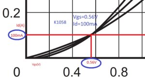

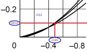

    Đây là cách tính sơ bộ dòng sò dựa trên đặc tuyến, nhưng ở đây hãng chỉ cho Vds là 10V trên data nên không chính xác lắm như sơ bộ xác định được.
    Đây là diện áp Vgs của (Hay gọi là điện áp lái sò) 2 loại sò K1058 và J162 tính tại dòng bias sò là 100mA.
    Qua đặc tuyến sẽ thấy điện áp đo trên 2 con K và J không bao giờ cân nhau được, điều mà nhiều cụ cố gắng tìm kiếm.

    Các cụ để ý nếu sò ngon (Có nghĩa đặc tính như sò hãng sản suất) thì khi điện áp trên trở bias là 0.56+0.48+1.2=2.24 V thì dòng bias của 1 con sò là 100mA. (1.2 là điện áp sụt trên 2 con lái).
    Chỉ nên bias không quá 100mA, khoảng 75mA hoặc thấp hơn. Chứ 100mA thì 4 cặp là 400mA sẽ rất nóng tản nhiệt và gây méo.
    Đo trên bias khoảng 1.85V đến 2V là được.
