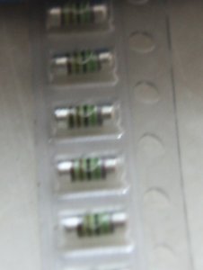

    vài món đồ hãng Gm,
    trở dán, đi ot nguồn em vừa tậu được, các bác xem cho vui nhé!
    thanks

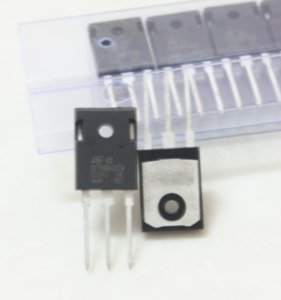

    con diode này em có mấy con STTH6003CW 30A

    QUÁ ngon bác ới!

    Em cũng có, thịt đc ở máy công nghiệp :lol:

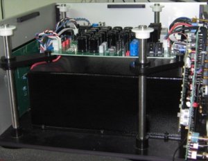

    Sau 1 tuần may áo thì hôm nay em chính thức đóng nắp THQ. Giờ không mod gì hết chỉ nghe thôi. Làm xong vừa nghe nhạc vừa đếm lỗ khoan thì chassic có tất cả 125 lỗ khoan. Nếu mà biết trước khoan nhiều vậy chắc em không đủ can đảm ngồi khoan hết. :D

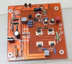

    Cụ này lắm trở xịn thế nhẩy, hôm nào nhất định phải sang cướp cho bằng hết :twisted:

    Oài, bo mới linh kiện tiết kiệm hơn bản cũ...vậy mà ! Chẹp chẹp em thèm quá :D
