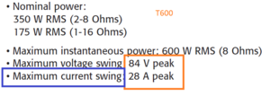

    Đã viết dòng trắng rồi mà anh nại bảo em xoáy :(
    Em tính quẩn nguồn mà, khả năng chỉ quấn được khoảng 10A thôi là dây đã to lắm rồi ( 2.2mm ) hơn nữa cục nguồn cũng chỉ có 8.5kg Fe thôi, tầm 1kw 1 cục.
    Riêng về em krell em chắc là có vấn đề về mặt thông số, vì BA có công suất 1400W/ 2 kênh, vậy mà khi đánh 1ohm nó cho ra 800w, 2 kênh thì thành 1600w > 1400 của nguồn rồi.
    Hôm trước ở trường Gà chắc chắn em krell chưa được phát huy hết khả năng, có lẽ hôm tới anh nên trở cái ổn áp mấy chục ký ở nhà đi phục vụ riêng em nó mới ổn.

    Kỹ sư điện tử tính kiểu gì mà 1kW ra được 10A. Vấn đề là áp bao nhiêu???
    Nếu các bác đang làm áp ra 2 X 55v thì của bác nó được 18A.
    Tính dây quấn 18A/6,5 (mật độ dòng điện/mm2 gì đó) = 2.7 mm2 (tiết diện dây thứ cấp) sau đó tính D của dây em đọc 1 lần quên cách tính rồi nhưng dây 2.2 là ok thường thì càng to càng tốt (đố bác biết ái thích).

    Cái chỗ kia chỉ là tình lý thuyết chứ thực tế thì còn phải xem lại cụ ơi. Cụ có biết 800w/1 ohm thì dòng khi đó nó là bao nhiêu không ? Và em cũng không tin là có cụ nào có loa chịu đc 800w thực đâu, trừ loa dùng cho các buổi biểu diễn, sân khấu, sân vận động...

    Cái mật độ dòng điện thì tùy các cụ chọn. Với quấn OPT em thấy thường dùng 2.5A/mm2, quấn nguồn theo tc Châu Âu (hình như thế) là 4.5A, còn theo tc VN cho điện dân dụng là 7A/mm2.
    Đấy các cụ muốn chọn mật độ nào để tính thì tùy, chọn mật độ càng cao thì dây, BA càng nóng và ngược lại...

    Cái này anh hỏi xong tự trả lời rồi hè hè, em xin bổ xung thêm một tí áp em dùng 2 cuộn 45v tổng là 90v, công suất thứ cấp là 90 x10 =900 w. Sở dĩ em tính toán 900w thôi vì còn trừ hao tổn thất nữa , + 10% nữa là ra sơ cấp 1000w.
    Còn xanh thì nhờ anh giải thích rõ hơn giúp em.

    Đọc các cụ giải thích iem thấy nó cứ mơ hồ thế nào ấy, có cụ còn bảo không thích AMP khỏe mà chỉ thích AMP có dòng lớn, mà theo em biết AMP có dòng lớn thì sẽ khỏe lạ thất :) . Ở đây các cụ hãy tính trên công suất thực cho AMP ( tất nhiên là cùng loại : Class A, B,D ), còn theo tư duy logic phi kỹ thuật của em thì con AMP S100 của cụ Bui không khỏe bằng mấy em Pow DIY vừa rồi.
    1. Dòng cụ Bùi báo là 22A nhưng áp là bao nhiêu nếu con của em mà dùng áp 15V sẽ cũng cho dòng ~22A, ---> Em nghĩ công suất tổng rất quan trọng.
    2. Công suất tổng Full power S100 = 1400W do là class A nên sự hiệu dụng tối đa cho tải loa chỉ bằng 40% -----> 560W. Mấy em DIY như của em cs còi nhất là 1200w ( Em đã trừ hao em đang dùng dây đầu vào 1,5mm, dòng 6A ) ----> classB hoặc AB ---> hiệu dụng = 70% ---> 840W.
    Em sai mang các cụ bỏ qua :) .

    Em thấy T600 và T2500 không khác gì nhau mấy, chủ yếu là khác độ to cái biến áp. Nguồn cung cấp DC trong máy giống nhau nhưng do biến áp khác nên khác 1 ít thông số (Tiền thì khác nhiều lắm).
    Nó có thông số FPP của hãng để tính công suất.

    Khi so sánh công suất em nghĩ phải so sánh ở mức tải là như nhau: Ví dụ em A 500W ở 8 ôm, em B cũng 500W ở 8 ôm nhưng nhiều khi em A lái loa đỉnh đạc hơn bằng chứng là nghe đều giải âm thanh đỉnh đạc không rối và có lực.
    Có thể A=B=500W ở 8 ôm nhưng khi xuống 4 ôm A vẫn 500W còn B chỉ 300W thôi. (Cái này là DF các cụ biết rồi). Loa thực tế không bao giờ trở kháng 8 ôm ở toàn tần số mà có khi xuống 4 ôm hoặc lên 10 ôm ở tần số nào đó. Như vậy em A lúc nào cũng đủ công suất cấp cho loa ở mọi giải tần còn em B chỗ loa có 4 ôm thì nghe bị nhỏ đi khác gì nghe không cân bằng=> không hay. Khoai nhất là tần số mà loa bị giảm trở kháng.
    Công suất này đều do biến áp nguồn cấp ra, nếu khi nào đó biến áp nguồn bị bảo hòa Fe là không cung cấp dòng ra được.
    Con của cụ Bùi em chưa xem kỹ thông số nên chưa tích phân được, công suất thì nó cũng không đi liền với chất của âm thanh.
