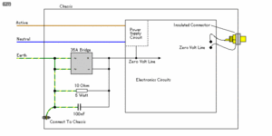

    Cụ nào có thể giải thích và cho em xin sơ đồ nguyên lý của cái breaker cicuite để đi mass cho ampli.
    Em chỉ biết nó dùng 1 diodes cầu 30A, trở 10R// tụ 0,1uF. Mass đi ra từ 2 kênh của ampli, chống mass loop nên nó ko đấu vào chassic mà cho ra cọc mass chung để tiếp đất. Thanks.

    Của bác đây ah.
