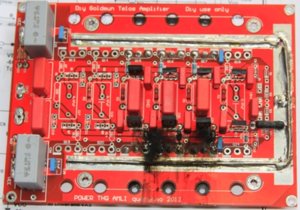

    Sáng nay đang ăn sáng chuẩn bị đi làm thì lại có món sò nướng. Đang nghe chưa được 1/2 CD thì nghe bùm. Cứ tưởng là con gái ở nhà làm rớt cái gì thì nghe tiếng con gái kêu " Cha ơi có khói trong ampli nhiều lắm". Chạy lại thì chỉ còn nghe 1 kênh. Khói bay mù mịt. Vội tắt ampli và mở ra kiểm tra chung thì thấy 1 em sò J162 bị tách đôi và xung quanh như hình bên dưới. Em đóng nắp đi làm. Chưa biết nguyên nhân từ đâu. Em đóng nắp để nghe đúng 1 tuần

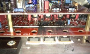

    chân con MJE 350, 340 bác lắp cao quá rồi, cần dí xuống sát bo.

    OK. Chiều nay em về cho hạ tất cả 350/340 xuống hết. Cả kênh bên kia luôn cho chắc ăn.

    Hình như là toàn bộ giàn sò J của bác đi hết rồi, con bên trái thì nổ banh xác còn 2 con kia cháy đen mạch

    Nhìn giống chiến tranh vùng vịnh quá bác ơi, xin chia buồn cùng bác. Em định táy máy ráp đủ 6 cặp mà thấy ớn quá. Chính xác trở cực G cho K&J là bao nhiêu đấy cụ Hào ơi ... Thanks.

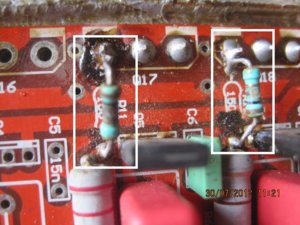

    Các bác xem hình bo test của em, 2 con trở cực G nóng sùi vỏ nhưng ampli vẫn hát bình thường. Nó sùi khi em chơi âm lượng lớn, có khói tỏa ra trên trở luôn nhưng nó chưa đứt.

    Hic......Em đang mải hóng hớt các cụ tranh luận để học hỏi chưa dám nói gì thì cụ show lên hình này hiiiiiiii :) con của em cũng bị như thế này, và em cũng đang dùng trở 0,25W. Sau khi có khói con AMP của em vẫn đang hát, em tháo ra đo điện trở vẫn còn sống nhăn ra nhưng trị số sai số còn bẳng có 90% trị số ban đầu, tối em về chụp ảnh kính các cụ chiêm ngưỡng.

    Bo đó là THQ em ráp để đo đạc xong vẫn vứt đó từ lâu mà cụ.

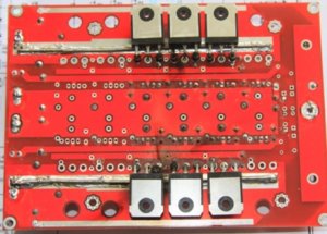

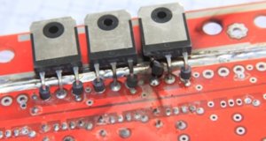

    Dưới đây là hình các sự cố..........................................................
  25. ngvquoc
    ngvquoc Advanced Member
    27/6/09
    1.110
    Re: THQ Amplifier-New up dat 6/2012
    Lại tiếp hình ảnh em nó .............................................
