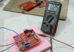

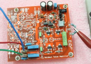

    đây hình kiểm tra đây cụ

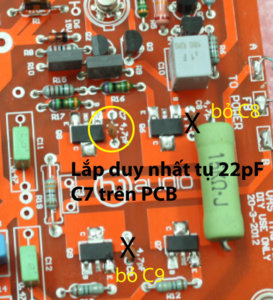

    Cụ Hào và cụ Tú cho em hỏi 2 con C8 và C9 có nhiệm vụ gì và vì sao lại không hàn theo như khuyến nghị nhé.

    Mấy con tụ này trị số nó không cố định phụ thuộc vào tụ ký sinh trên bo mạch khi layout. Tuy tụ rất bé nhưng nó quyết định băng thông của mạch, cụ thể hơn là khi đo sóng vuông méo hay cong cạnh xung đều phụ thuộc con tụ này. Trên bo THQ dùng 22P là sóng rất vuông, âm thanh cũng ổn nhất. Có thể layout khác tụ này sẽ khác.

    Con 22p này là C7, nhưng còn 2 con C8 và C9 cơ cụ ơi.
    Theo cụ nó chỉ để cho đo thông số đẹp hơn ?

    Ý cụ nói là chống tự kích, em tháo hết tụ này ra chạy mãi cũng chưa thấy có tự kích bao giờ. Tụ này lớn quá thì nó mới tự kích.

    nó là tụ dùng tạo tác dụng hồi tiếp nghịch ở vùng tần số cao giữ cho mạch không phát sinh dao động tự kích, Ảnh hưởng đến việc đo xung vuông, giá trị tùy thuộc vào layout các cụ ạ! nhưng cũng không được lớn hơn 22P, em chọn giá trị 22p là an toàn cho tất cả mọi người, nếu ngon thì dùng 2 con tụ 10p//. hoặc 15-18P. em đã nói lâu rồi.

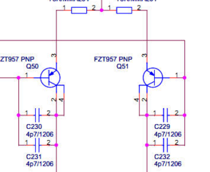

    Cụ lắp đủ cả 3 tụ 4.7P thì như GM, giải cao bị xé, và gắt. Xung vuông có gai nhọn là ảnh hưởng đến giải cao, khi đo có gai và nhăn ở góc phải là âm li sẽ dễ mắc tự kích cụ ạ!
    Việc chỉ sử dụng một tụ 15-22pF là việc mất thời gian của em và cụ T, em đã qua đo kiểm thực tế, mấy con tụ kia cụ muốn cụ có thể lắp lại như hãng GM là 4.7pF ạ! ( xem mạch GM đẳng cấp trang số 1)

    Nó vẽ thế này nhưng có khi gắn trên máy cũng khác.

    Báo cáo các bác. Em mới vừa đo board VAS. Nhẹ cả người nó vẫn hoạt động bình thường. Tuy có sai lệch tí xíu so với ban đầu
    Ban đầu trước khi hư áp 11mV. Bây giờ là 13.1mV
    Như vậy chỉ có phần công suất có vấn đề thôi. Cám ơn các bác đã quan tâm hỗ trợ em. Giờ em đi vệ sinh board và lắp mới linh kiện đây
