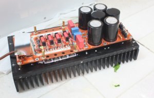

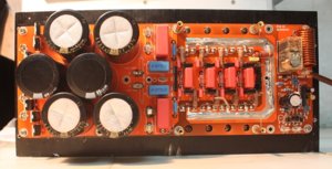

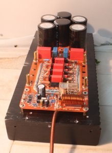

    không lấy thì phí quá!

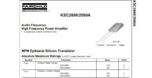

    160V chắc ổn chứ, chẳng nhẽ đứt vì 70 v của lão đầu trọc, chắc chắn lão ý hàn ẩu.
