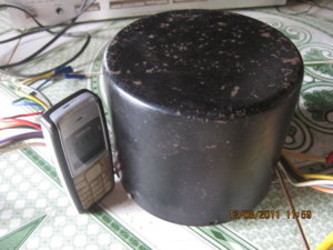

    Em mới đúc xong cục nguồn: 1200W chơi 1 cục nhưng thứ cấp riêng 2 kênh
    55-40-0-40-55; 55-40-0-40-55
    68-0-68; 68-0-68
    15-0-15

    Re: T-HQ Amli (Amli dành cho PRE818 và DAC-END)
    Cởi trần em nó cho anh em ngắm chút đi. Bác khoe mà che kín vậy sao biết đẹp xấu

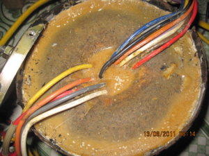

    Em đổ keo chống rung vào rồi giờ chẳng thấy bên trong nữa :D
    Bác đổ keo chống rung thế nó mà cháy thì ko lấy được lõi Fe từ đâu nhỉ,cân Fe với Cu anh em un beer tẹt...
  11. trinh_anhtu
    trinh_anhtu Advanced Member
    6/7/10
    5.676
    730
    Tel Zalo 0913045685
    Hơn 2Kg Cu bác ạ, xác xuất cháy là có nhưng khó lắm. Em test 24h chỉ hơi ấm thôi. Em đổ keo của thợ mộc cứng lắm đục ra là nát luôn :)

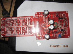

    Em tranh thủ hàn đến đây rồi, mai chọn giờ đẹp xông điện :)

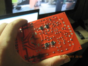

    Đây là bo mạch Driver có thể dùng làm Pre. Nhưng nguồn thì dùng nguồn Super Shunt của bác Hào. Em nóng lòng tét nó nhưng bận quá chưa hàn được
  25. quanghao
    quanghao Advanced Member
    30/10/06
    7.598
    321
    Thành Công
    bác nhầm rồi Đây là con Pre 637 đó! một trong những Pre bán dẫn có chất âm vô cùng sang trọng!
    Dùng BC550 , 560 và jfet đầu vào!
