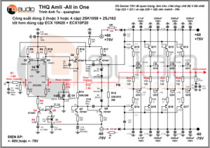

    Theo yêu cầu của nhiều anh em, muốn giá thành rẻ lại đơn giản dễ làm, mà có được âm li đỉnh cao! Em kết hợp các đời của nó với nhau.
    và up đat theo hướng dẫn mới nhất mà hãng đưa ra! Các bác xem sơ đồ mạch với các tiêu chí sau:
    1. Nguồn giữa VAS và công suất chung nhau như TL 400
    2. Tụ lọc nguồn tối thiểu là 3 cặp 3300uF/100v cho 1 kênh, hoặc 2 cặp 4700/100V
    3. Phần CCS cho VAS nhất thiết phải dùng LM329 và ZTX650-651
    4. Tất cả bố trí trên 1 bo, có phần tách nguồn nếu bác nào dùng nguồn rời!
    5. Giảm chi phí mà không giảm chất lượng âm thanh!

    Re: T-HQ Amli -THEO MẠCH GM Telos 5000
    Em thấy dùng nguồn 60V thì tốt nhất dùng 2 cặp sò công suất thôi, nếu 75V thì dùng 3 hoặc 4 cặp. Ampli của nó dùng nguồn 60 chạy 2 cặp vẫn kéo loa 2 ôm được. Nguồn chung thì nhiều đời nó cũng dùng thế, thêm phần ổn áp Vas kỹ cũng chỉ là phổ khuyết cho những chỗ không ngon của của sản phẩm DIY thôi. Vả lại nó mang dấu ấn riêng.
    Dùng ngay mạch này chỉ thiếu con OPA đầu vào, em đang test thử kỹ và nghe một thời gian để so sánh. Nếu OK sẽ chia sẽ cho mọi người, làm 1 module riêng là có thể nói giống hoàn toàn chú Tây.
    Hình ruột gan của mấy em các bác có thể tham khảo đầy trên mạng, đời nhỏ và trung bình nó dùng chung nguồn khá đơn giản.

    Đây chỉ là option 2 thôi hay toàn bộ dự án này sẽ chuyển sang phương án này vậy bác Hào
  25. quanghao
    quanghao Advanced Member
    30/10/06
    7.598
    321
    Thành Công
    đây là option bác ới!
    Để sự lựa chọn của anh em đa dạng và giảm chi phí đầu tư!
    Chơi đầy đủ vẫn là cái em đã đặt bo!~
