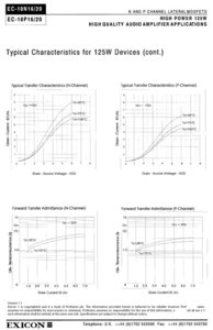

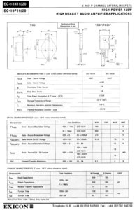

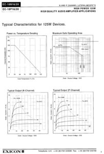

    data 10n20-10p20

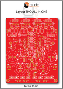

    bác xem cái layout này, cái yêu cầu phù hợp mọi người
