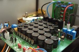

  3. quanghao
    quanghao Advanced Member
    30/10/06
    7.598
    321
    Thành Công
    Re: T-HQ Amli
    một vài hình ảnh 2500,

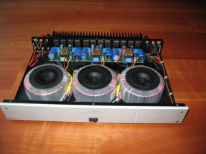

  6. ngvquoc
    ngvquoc Advanced Member
    27/6/09
    1.110
    Re: T-HQ Amli
    Vụ biến thế thì thế nào bác Hào ơi. Nhờ bác giúp luôn phần này được không? Em thấy lần trước biến thế cho pre 818 rất tốt.

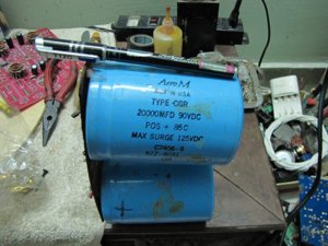

  8. Baoanh_Hue
    Baoanh_Hue Advanced Member
    6/3/07
    8.888
    phá Tam Giang
    Re: T-HQ Amli
    Dẫu biết đấu song song nhiều tụ để đạt được dung kháng mong muốn là quá OK, tuy nhiên
    em mới bợ được cặp tụ to bự chảng AERO 90VDC 20K MFD Made In USA, ngoong không mấy bác :D
  9. trinh_anhtu
    trinh_anhtu Advanced Member
    6/7/10
    5.676
    730
    Tel Zalo 0913045685
    Re: T-HQ Amli
    Tụ này đi với biến áp lớn và diot ngon là tốt lắm cụ ơi. nhiều tụ nhỏ song song hiện nay em thấy nhiều hãng áp dụng, chắc giảm nội trở tụ.

  16. mimosalq
    mimosalq Advanced Member
    8/5/06
    12.824
    122
    Re: T-HQ Amli
    Tụ này rất tốt nhưng không phù hợp với GM đâu.Đã thủ tiếng bass dư và đần.GM mà có mạch ổn áp rồi chỉ nên dùng tụ cho phần công suất <=4700uf âm thanh sẽ dịu ngọt hơn cho những ai là fan của tube.Thân.

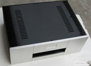

  24. quanghao
    30/10/06
    7.598
    321
    Thành Công
    Re: T-HQ Amli
    hôm này vừa về cái vỏ âmli, mà bé quá, tản nhiệt thì ok mà không gian bé quá so với PCb!.hu buồn!
  25. vestonmanhhung
    vestonmanhhung Advanced Member
    26/10/10
    847
    33
    Re: T-HQ Amli
    Em nói với bác rùi lấy cái vỏ bề ngang là 480mm có phải ngon không..........
