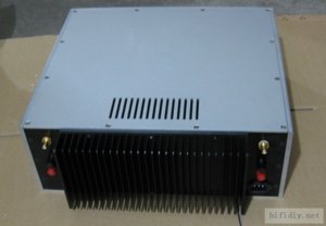

    [quote="vestonmanhhung"vừa về cái vỏ âmli, mà bé quá, tản nhiệt thì ok mà không gian bé quá so với PCb!.hu buồn![/quote]
    Em nói với bác rùi lấy cái vỏ 101usd bề ngang là 480mm có phải ngon không..........[/quote]
    cái đó em đã mua cho bác và bao minh rồi!
    giá rẻ luôn , nhỏ hơn dung voi![/quote]
    Bác QH chu đáo quá....em yeu bác :roll:[/quote]

    Các cụ ơi có vỏ lọai dùng cho mono block tản nhiệt phía sau không? Mà mấy cái vỏ này nó nằm ở link nào các cụ chỉ em ngó phát.
  6. quanghao
    quanghao Advanced Member
    30/10/06
    7.598
    321
    Thành Công
    Re: T-HQ Amli
    cụ xem thử cái này nhé!
  7. trinh_anhtu
    trinh_anhtu Advanced Member
    6/7/10
    5.676
    730
    Tel Zalo 0913045685
    Re: T-HQ Amli
    Cái này hay đây không biết kích thước và củi thế nào.

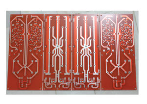

    Có cụ nào thấy cái bo lấp ló ở đâu chưa :roll:..............................................
  10. vestonmanhhung
    vestonmanhhung Advanced Member
    26/10/10
    847
    33
    Re: T-HQ Amli
    Chưa thấy ai nói tới cái bo nó nư thế lào nhỉ............. :cry: :idea:
  11. ngvquoc
    ngvquoc Advanced Member
    27/6/09
    1.110
    Re: T-HQ Amli
    Chắc là hôm nay chủ nhật nên cty không làm việc. Chắc ngày mai là có board

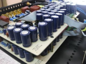

    Pot tấm hình trong lúc chờ đợi. Nhiều tụ quá :oops:
  14. vestonmanhhung
    26/10/10
    847
    33
    Re: T-HQ Amli
    ngồi buông ngáp ngáp em lam cái cho vui cửa vui nhà
  15. mimosalq
    mimosalq Advanced Member
    8/5/06
    12.824
    122
    Re: T-HQ Amli
    Trời dàn tụ nhìn đã quá,chơi hết đám tụ này coi bộ phải nhịn ăn sáng uống coffee cả năm quá...

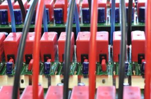

    Quá kỹ mỗi cặp FEt dùng 4 sợi dây nguồn riêng,+,- và 2 đường GND và lại lọc kỹ quá ,mấy tụ wima bây giờ khó mua vì giá chát quá em ơi.

    mới có bộ bo nguồn, chờ bo chính mấy 2 hôm nữa, lâu quá do lỡ hẹn PCB
  18. son_heinz
    son_heinz Advanced Member
    5/9/11
    277
    Re: T-HQ Amli
    Bác show lên ace ngắm cho đỡ vật

    Nó làm kỹ quá, mỗi cặp có tụ hóa 220 song song với Wima. Em thấy bất kể chỗ nào mạch có rẽ nhánh là nó phang tụ vào, chân tụ lọc thường nằm ngay ngã ba chỗ rẽ. Rất nên học tập triết lý này... Tây khôn quá. :oops:

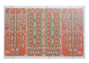

  21. quanghao
    30/10/06
    7.598
    321
    Thành Công
    Re: T-HQ Amli
    he đây mời các bác xem!
    nó to quá, nếu làm môn bloc thi dùng cả 2 nguồn cho phần drive riêng biệt!
    còn dùng chung 1 vỏ thì chỉ cần dùng 2 bo nguồn cho công suất và 1 bo HQ shunt cho cả 2 kênh driver!

    bác yên tâm triết lý này em thấm nhuần từ việc làm DAC rồi!
    bác sẽ thấy bo amli nhu vậy!
    Các con tụ 0.1, hoặc MKP luôn được em đặt tại chân gần nhất với trở tải hoặc chân các con bóng hoặc IC.
    nếu đặt ra xa mặc dù vẫn có, thì tác dụng của nó chỉ BT thôi!

    Liên quan đến việc thiết kế chassic và cục nguồn cho AMP, vậy thì bo công suất là 2 bo rời nhau hay là 1 bo nhưng có thể "cắt" đôi như bo nguồn? :D
