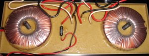

    Tặng bác cái này!

    Tặng em cái ảnh hay nhân vật trên cái ảnh đó... :lol:

    Cục này đẹp quá :p Yêu phết.

    Bác Tú cho em hỏi bác đổ bê tông bằng keo gì vậy? Đổ nhựa đường có OK không nhỉ?
  18. phuongmitec
    phuongmitec Advanced Member
    6/8/09
    1.529
    Kim Mã - HN
    Re: T-HQ Amli hướng dẫn hoàn thiện Amli trang 52
    Cụ mua keo 2 thành phần + thêm ít bột đá

    Cụ Baoanh đổ bằng nhựa đường thì khi nghe nhạc cao trào cái biến áp nó nóng thì nhựa đường chảy đầy ra ampli, nhạc nghe sẽ mềm oặt :lol:

    :lol: ờ nhỉ...tại vì em thấy có mấy cục OPT đổ chất gì đen đen như nhựa đường nên suy diễn vậy, em sai rồi :lol:

    bác đọc lại mấy trang trên bác hào có nói mà

    Em thường đổ bằng keo 2 thành phần, cho nhiều cái lọ nước nhỏ mầu đen thì sẽ nhanh khô và cứng hơn.
