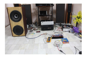

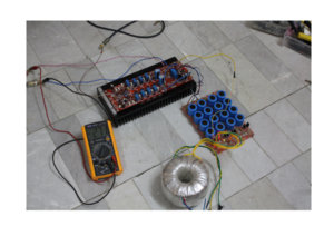

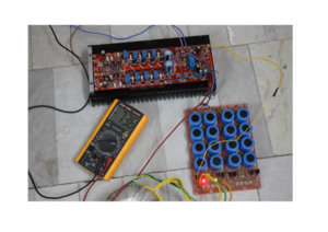

    Chào các Bác !
    Sau 2 ngày bế quan, em đã hoàn thiện một kênh Amli ( bao gồm các công việc Drive- công suất- bảo vệ loa- nguồn cho amli)
    kết quả thật bất ngờ và may mắn:
    chạy thử
    1. mọi thông số trên PCB gần như hoàn hảo
    2. Bo mạch Ok
    3. Lắp đúng chạy ngay không cần điều chỉnh DC ra, luôn luôn = 26mV
    4. tản nhiệt vừa đủ cho 4 cặp sò
    5. Không cần lắp Hq shunt được TL 400, giảm được chi phí và đơn giản
    Mời các bác xem thành quả của em

    Và đây là quà tặng cho tất cả anh em đã làm PCB THQ amli
    Rất đơn giản và dễ thi công, chỉ cần kiên trì và cẩn thận!
    vấn đề đỉnh cao bây giờ nằm ở khâu linh kiện!

    Cụ Hào ơi cái kệ gỗ và miếng gỗ lót chân cụ bỏ đi rồi à :mrgreen: , vấy là bác không làm nguồn HQ cho phần VAS à , chắc tại vỏ hộp không đủ chỗ , mình định làm hộp có tí chú chiều sâu để có thể gắn tất cả mọi thứ vào , 430( ngang ) X 100 ( cao ) X 350 (chiều sâu ).

    tản nhiệt vừa đủ là nóng cỡ nào hả bác Hào, có bằng cờ lát a không :)

    khá nóng, 1 nửa class A anh à!
    anh cso cái tản nhiệt lớn vậy sợ gì!
    với Amli nay biass cho nó từ 60-85mA là ổn và giống ông chủ của nó!
    Các đời cũ biass rất thấp!
