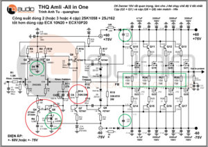

    Chào các bác! sau khi em đưa sơ đồ và layout lên, và test bo hoàn thiện, rất nhiều anh em gọi điện và pm cho em hỏi về sơ đồ mạch:
    1. Tại sao sơ đồ mạch của THQ và Gm đẳng cấp lại giống nhau như vậy???
    2. Tại sao lại có điểm khác biệt ????
    EM xin trả lời để các bác không phải thắc mắc và yên tâm về sơ đồ mạch như sau:
    1. giống nhau vì: sơ đồ nguyên lý hoàn toàn là 1. Đến 99 % là của hãng.
    2. 1 % còn lại là công sức của bác Tú và em, do nghiên cứu và thử nghiệm nhiều lần nên rút ra các giá trị như vậy, cụ thể:
    Phần khoanh màu xanh lá cây là phần Up date mới nhất theo hãng
    Phần màu đỏ là công sức của em và bác Tú, đó là yếu lĩnh của âmli đạt đến đỉnh, chỉ có trực tiếp làm và mất công mới tìm được chỗ đó!
    Đây cũng là điểm khác biệt duy nhất có cái riêng của THQ (khẳng định dấu ấn của Trịnh Anh Tú và Quang Hào).
    Mời các bác xem lại sơ đồ mạch và cảm nhận

    Thông báo số 1 về THQ amli:
    1. THQ amli PCb đã chạy thử và hoạt động tốt, lắp chạy luôn,
    có 2 lỗi sai trên bo bảo vệ loa, in nhầm cọ -75 V thành +75V, con diot ngay chân relay bị ngược chiều
    2. Bo nguồn amli chạy tốt,
    3. Bo HQ shunt quá lớn và có một vài điểm sai do layout, Xin lỗi tất cả các bác!
    Vậy mong các bác thông cảm đừng vội lắp bo HQ shunt, để thời gian tới em layout lại nhỏ gọn và chuẩn hơn!
    Xin cảm ơn và em chuẩn bị gửi PCB cho các bác!
    Chúc các bác có con amli ưn ý!

    Các bác dùng con trở 10 ôm/1W nối từ nguồn +75 và -75 của công suất sang nguồn + và - Vas là có thể thưởng thức được rồi. Nhiều đời khá mắc của hãng cũng dùng cách này thôi.
    Các file đính kèm:

    Vậy tạm thời tầng driver chạy nguồn chưa ổn áp, vậy chất âm có gì thay đổi không bác?Khi Fix được lỗi bo HQ shunt chắc sẽ ổn thôi bác nhỉ?

    Em test rồi cũng thay đổi không nhiều, nhưng một tí thôi cũng là quí. Em cũng đang chờ bo nguồn đây :oops:

    Em nghĩ không sao cả, cái quan trọng là biết được lỗi để điều chỉnh, khắc phục nhằm hoàn thiện để anh em chơi cho thoải mái là OK rồi. Cố lên bác QH ơi :D

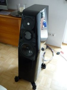

    Cặp này có test được Gỗ mun không anh ơi? em hỏi mượn được mấy hôm :lol:

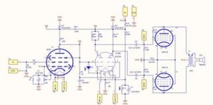

  19. AGC
    AGC Advanced Member
    Tham gia ngày:
    21/5/10
    Bài viết:
    3.582
    Đã được thích:
    36
    Nơi ở:
    343 Minh Khai - Hà Nội
    Re: T-HQ Amli Đã Chạy thử thành công
    Chốt luôn thám tử nhé, lúc nào ampli xong em sẽ ới thám tử nhé
