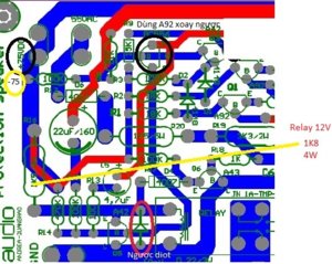

    Do ngoài chợ không có rơ le 24v nên đề nghị bác Hào thay con trở nào để anh em có thể dùng rơ le 12v cho dễ mua nhé. Bác Hào không chỉ rõ em cứ thay rơ le 12v vào, hỏng em bắt đền bác :)

    em muốn mua rơ le loại omron cơ bác quang ơi. Em đi mua mãi mới được một chiếc. Nhưng cái này chỉ cần thay trở nối tiếp với rơ le là được mà

    33
    Re: T-HQ Amli Đã Chạy thử thành công
    Cụ cứ xem con trở nào nối tiếp vs chan cấp điện cho jole thi tinh cuờng độ. Theo gía trị con trơ đó rùi tính hạ xuống 12v...thông thuơng jole nó hoat dông ca diên ap 24 va 12...
    Chú y là thay con trở W lớn một tý ko là nóng lám

    Cái chính là hỏi bác Hào để bác ra một option mơi cho anh em chứ còn tính toán thì không khó lắm mà ra chợ thì thấy rơ le 12 vôn rất là đẹp

    Trên bo bảo vệ có mấy chỗ này các bác chú ý nhé...............................................
