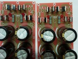

  1. trinh_anhtu
    trinh_anhtu Advanced Member
    6/7/10
    5.676
    730
    Tel Zalo 0913045685
    Re: T-HQ Amli Đã Chạy thử thành công
    Ngày nghỉ em đang cật lực hàn đây, còn thiếu nhiều tụ quá...........

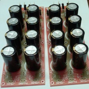

  3. AGC
    AGC Advanced Member
    21/5/10
    3.582
    36
    343 Minh Khai - Hà Nội
    Gửi cụ Báo Mình, em về nhà muộn lên bây giờ mới chụp để động viên cụ và các cụ khác. Em hàn sớm như thế này nhưng về đích chắc gần cuối vì sắp tới cũng không có thời gian làm nhiều
  4. Baominh2313
    Baominh2313 Advanced Member
    24/5/10
    200
    Mỹ Đình - Hà Nội
    Thanks cụ AGC.
    Nhìn Bo của cụ AGC em thèm quá. Nhưng theo thiết kế của cụ Hào kỹ sư trưởng dự án dùng tụ 4700uf/100v cụ dùng tụ có 2200uf/100v liệu có làm cho dải trầm thiếu lực không cụ nhỉ.

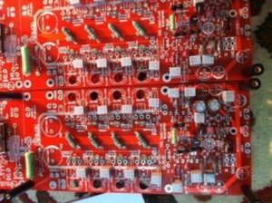

  5. duongnv
    duongnv Advanced Member
    15/9/09
    1.835
    305
    Hưng Yên
    Em mới hàn được đến đây.
    Bác nào đi qua ngó hộ em xem có sai chỗ nào không ạ.
    Bác QH Kiểm tra hộ em xem mấy con trở 1,5k có đúng vị trí chưa ạ.

    Em nghĩ dải trầm không thiếu lực đâu, nếu có đủ xèng thì cũng chơi tụ lớn hơn rồi nhưng em nghĩ với dung lượng đám tụ này cũng không nhỏ đâu, Thêm nữa là em sẽ dùng biến áp lớn để bù cho tụ nhỏ cụ ạ

    đúng hết chỉ có con R 6 nếu anh dùng Lm329 thì con đó pahir dùng 2 con 2.7k // 4.7K để được 1.7K, mới tối ưu nhất!
    còn dùng Zenner 6.2V thì 1.5 V ok rồi!
  12. quanghao
    quanghao Advanced Member
    30/10/06
    7.598
    321
    Thành Công
    anh chú ý phần công suất chỉ gắn duy nhất 1 cặp Mje 350 và 340 thồi, các sò công suất và các cặp mJE khác chưa vội lắp nhé!
    Các loại tụ cứ lắp bình thường!
    Phần drive có thể lắp 1 cặp tự 100- 470uF cho +- nhé! không cần chính xác trị số như bo!
    Các con 0.1cần phải lắp hết, không bỏ sót em nào!
