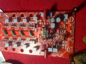

    Loay hoay mãi em mới kiếm được con tụ đúng trị số và vị trí của nó. Bác QH để đất ít quá

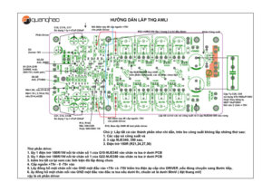

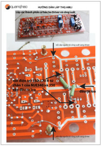

    Hướng dẫn lắp và thử phần driver THQ Amli,
    các bác chú ý lắp như hướng dẫn và cẩn thận về điện cao áp nhé! Tất cả làm lần lượt và kỹ càng!
    Xin cảm ơn!
    Và file ảnh các bác xem mặt dưới bo, hàn và thử nhé!
  24. quanghao
    quanghao Advanced Member
    30/10/06
    7.598
    321
    Thành Công
    Re: THQ Amli, Hướng dẫn lắp trang 62
    Các bác lưu ý Sơ đồ mạch tại trang 1 nhé!
    Các giá trị tự lọc nguồn có thể tùy ý sử dụng!
    Các con Tụ 0.1uF, nên có và sử dụng tốt nhất có thể!
    Con Q2 Q3 cần được match với nhau, để điện áp ra nhỏ nhất! Có thể dùng À hoặc 2n5551
    Điện áp cấp vào 70-75 V cho cả công suất và driver
    Hiện tại các bác tạm dùng chung nguồn, Bo HQ shunt em sẽ làm lại vào thời gian gần nhất có thể!
    Cảm ơn các bác!
