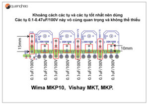

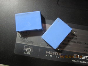

    Đống tụ MKP trên bo công suất tìm khoai quá. Em quan sát thấy đời càng lắm xiền nó chơi mấy con này càng ngon, đời rẻ hơn chơi mấy con này cũng rẻ hơn. Nhất là Wima MKP10, sau đó Wima MKP4 rồi MKS4 sau mới đến Vishay MKT, MKP. Tuyệt nhiên không thấy MKS2 hay MKC
    Đỉnh nhất là Wima MKP10.
    Em có mớ này Vishay MKP 0.22 mà bước chân 22.5mm chẳng làm ăn gì được.

    Mình muốn hỏi , khoảng cách giữa hai chân là bao nhiêu , ERO 0.1uF/100V KP1837 dường như hơi nhỏ chỉ có 5 mm thôi , còn 0.47uF/250V rifa phe 426 thì khoảng cách lại là 15mm , nên dùng loại nào để phù hợp với bo vì mình chưa có bo nên hỏi để kiếm tụ trước , cái rifa phe426 thì tương đương với Wima MKP10 theo mình nghĩ .

    Cái nhỏ là 5mm, cái lớn là 15mm bác ạ, gắn luôn được con 10mm vào chỗ con 15mm. Mỗi bo 10 cái 15mm, 14 cái 5mm.

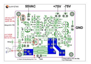

    Hướng dẫn lắp phần bảo vệ loa cho amli THQ!
    Xem kỹ hình, những chỗ sai và những diểm cần nối!

    Cám ơn các bác , rõ rồi , có thể để tụ khoảng cách 15mm hay là khoảng cách 5mm hay là cả hai cũng chả sao , nhưng mà cho các bác chọn giữa ERO KP1837 và Wima MKP10 thì các bác chọn cái nào ?

    anh kết hợp 2 thứ đó nhé!
    Trên PCB của em đã làm như vậy! 1 con Vishay + 1 con Wima hay ERO

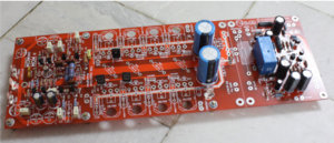

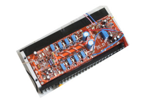

    Các bác làm nhanh cho kịp tiến độ đi! em thấy nhiều bác mang bo về để ngắm quá!

  16. ntd1081
    ntd1081 Advanced Member
    1/4/11
    612
    278
    Re: THQ Amli, Hướng dẫn lắp trang 62
    Cụ Hào chuẩn bị show hàng chưa? :D

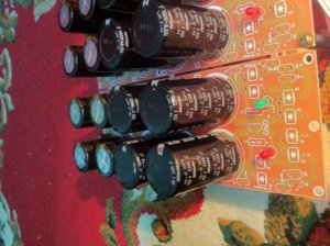

  18. duongnv
    duongnv Advanced Member
    15/9/09
    1.835
    305
    Hưng Yên

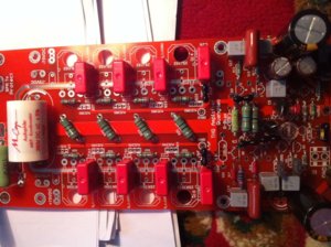

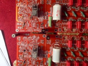

    Em hàn tới đây thì hết cái để hàn rồi.
    Bác Hào còn đám con đen đen có 3 chân và con tròn tròn 6 chân gửi về cho em thi công tiếp với.
    Phần bảo vệ em có mỗi con role thôi.

    Rờ le cụ mua ở đâu đấy em, chỉ chỗ cho em tham khảo mua với. Em mới hàn bằng khoảng 80% so với bác rồi mà bác Hào cứ giục thì làm nhanh lại mang bo ra ngắm à. Nhìn đống linh kiện rời với bo còn sướng hơn nhìn bo đã hàn linh kiện dở :lol:

    Role em tháo máy được cái là Nhật Xin bác ạ.
