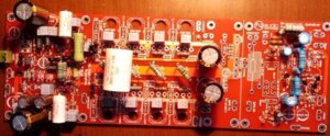

    Cuối tuần xin phép vợ lượn ra chợ trời mua mấy con tụ, trở cho mạch bảo vệ rồi hì hục hàn. Mò đến trở 100K thì thấy lúc mua bốc nhầm túi trở, tức không chịu được, lại phải đợi tuần sau mới có quota đi chợ. Mạch của em giờ nó thế này rồi

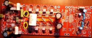

    trông rất đẹp! nhưn anh bỏ 2 con tụ háo đi nhé! cho con 10UF MKP vào chỗ đó ., hay hơn nhiều!
    Các con 1uF nếu to quá có thể dùng con 0.1 cho nó đẹp! OK rồi!
    cuối tuần này chip với được ship!
    làm việc với hãng cũng vất vả phết!~

    Em đã hàn rồi nên không muốn tháo ra đâu. Em sẽ phang thêm 2 con MKP 1uf song song với con tụ hóa nữa. Con 10uf MKP nó làm nhiệm vụ nối từ +75V xuống -75V rồi

    Đêm qua mất ngủ nên dậy hàn mạch công suất và bảo vệ. Mạch bảo vệ chỉ còn vài con diode, rơ le và con sâu đo là xong , mạch công suất thì mới có tụ và còn thiếu mất con trở hồi tiếp (chưa có bán dẫn). Em bắt đầu đi lo phần biến áp đây

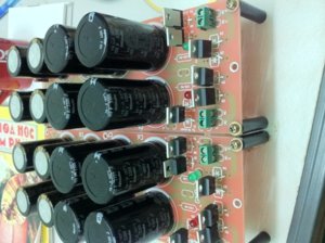

    Em còn thiều nhiều linh kiện quá, bây giờ mới được như thế này. :( :(

    Bác thê là tốt rồi. còn em gắn được mấy cái jack và gắn được một rơ le 24v. Hàng ngày vào vnav cố xem đã có linh kiện về chưa.

    Bác có mấy con tụ lọc xanh xanh to nhỉ. Làm nhanh quá thì đến lúc xong rồi thì biết làm gì tiếp hả bác, từ từ rồi đến đích cho nó an toàn :)

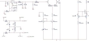

    Hôm qua em lọ mọ câu con OPA2134 theo cái sơ đồ này, nghe cũng khác tí.

    Schematic vẫn giấu nghề,nhưng cái nào có đánh dấu DNE anh cũng lần ra hết.

    Nó giống nhau mà anh, khác mức nguồn nên khác mấy con trở thôi.

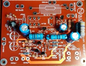

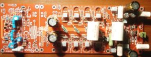

    Trên bo em làm để test đợt rồi khi em ráp đúng như nó thì bị tự kích và khi vặn volume to là giải cao hơi nghẹt, lần này em ráp đúng như trên bo t-hq mới thử được 1 kênh 2 cặp sò k1058. Tiếng tốt quá.
