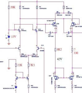

    Re: THQ Amli, Hướng dẫn lắp trang 62
    Em tính tạm như thế này.......................................................

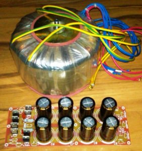

  3. AGC
    AGC Advanced Member
    21/5/10
    3.582
    36
    343 Minh Khai - Hà Nội
    Đang loay hoay về vụ sò và bán dẫn mà chưa biết thực hiện từ đâu. Post tạm cái hình cái biến áp cho nó khí thế :D

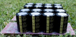

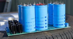

    Chào các bác
    Mình cũng sâu lên lấy khí thế
    Đây là phiên bản nguồn chạy dòng thấp +-42 V
    Và Phiên bản nguồn bình thường +- 70V, chỉ có phải khoan thêm lỗ vì tụ 5 chân dùng CRC

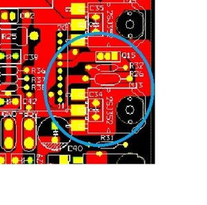

    @ Em có nhờ một bác xem cho phần nguồn cho tầng lái, thì bác ấy phát hiện ra một số đường đi trong mạch khác với sơ đồ. Không biết bác QH đã kiểm tra lại phần này chưa ạ (trong đó có 04 em A42 bị ngược...)

    Bác QH ơi , vậy là phải cắt và nối mạch hả ?
    Thân
  15. quanghao
    quanghao Advanced Member
    30/10/06
    7.598
    321
    Thành Công
    KHÔNG PHẢI CẮT VÀ NỐI , PHẦN CÔNG SUẤT ANH GIỮ NGUYÊN NHƯ CŨ MÀ!
    TRÊN SƠ ĐỒ EM ĐỂ SAI CÁCH KẾT NỐI!

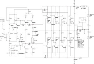

    Cách nối như sơ đồ trên là không sai, giống hệt như GM M330 nhưng trước bác Hào làm bo test cũng nối như thế thì không hay bằng cách nối như trên bo. Bác nào có điều kiện có thể nối 2 kiểu để test, sẽ có nhiều khám phá đấy.
    Nếu làm giống hệt nó thì bác Hào đã làm rồi mà, vì có sơ đồ rồi. Các bác cứ yên tâm tuyệt đối với cách nối như vậy.
    Tư trước khi bác UL pót sơ đồ lên đây, em đã có gửi sơ đồ có cách kết nối như bo THQ cho 1 bác trên này, phía trước có cả OPAMP. Bác ấy còn nghi hoặc tại sao lại có OPA trong GM được.
    Còn đây là hình cách kết nối trên Layout của bác UL không nhầm thì cả 2 phiên bản thị trường đều thế, em nhấn mạnh là không có sự tham khảo hay ăn cắp gì ở đây vì cách kết nối này em đã có từ trước.
