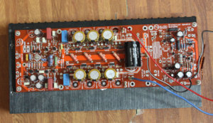

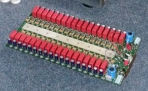

  6. quanghao
    quanghao Advanced Member
    30/10/06
    7.598
    321
    Thành Công
    Re: THQ Amli -Merry Christmas!
    các bác xem công nghệ con này máu chưa!
    quá khủng!
    Phần công suất thiết kế tụ kẹp chả, 1 con MKP+1 con tụ hóa! Nhìn phê

  8. quanghao
    30/10/06
    7.598
    321
    Thành Công
    Còn đây là công nghệ của THQ âmli!
    mỗi em MKP kèm 1 em tụ hóa
    Và đặc biệt có em 10uF MKP lọc toàn cục từ +75 sang -75V
    Mời xem
      File size:
      115,5 KB
      Views:
      286

  10. NDHien
    NDHien Advanced Member
    12/11/09
    1.693
    Chào bác QH
    Tu MKP của nó to tụ hóa của nó nhỏ , sao mà MKP của bác nhỏ còn tụ hóa thì to ... :) .
    Chúc giáng sinh vui vẻ :) .
    Thân
  11. tda7294-MO
    tda7294-MO Advanced Member
    16/3/09
    121
    Tụ hóa bác lắp vào là tụ bao nhiêu ạ?
    Thân
  12. quanghao
    30/10/06
    7.598
    321
    Thành Công
    100uF/100V anh nhé!
  13. quanghao
    30/10/06
    7.598
    321
    Thành Công
    của nó dùng Winma 400V 0.1uF, em dùng 0.1/100V ERo
    Và em đang dùng 470uF/100V tụ hóa, nó dùng 100uF/100V

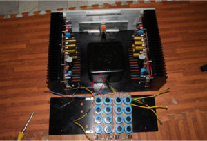

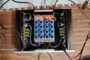

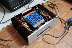

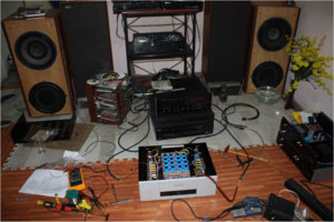

  21. quanghao
    30/10/06
    7.598
    321
    Thành Công
    Merry Christmas!!!
    Chào các bác!
    Đúng ngày Giáng sinh THQ cất tiếng khóc chào đời
    Giáng sinh tuyệt vời và THQ nhờ Celestion Ditton 25 hát chào mừng chúa!
    Cảm nhận về âm thanh: em không cần phải mô tả, chỉ có từ: Tuyệt
    và lắp đặt mọi việc cứ như bo mạch hàn, chạy liền không cần điều chỉnh, DC ngõ ra dưới 10mV
    Mời các bác Merry Christmas cùng với THQ Amli
    Merry Christmas!!!
    Trân trọng!
  22. NDHien
    12/11/09
    1.693
    Chào bác QH
    Bác QH để bộ lọc nguồn trên đỉnh xuyến ,có thấy gì không , nếu mình để nguồn VAS và nguồn CX trên đỉnh có sao khộng ? Nhà của bác 2 tấm rồi đấy nhé :) , bác dùng một hay là hai xuyến vậy ?
    Thân
  23. leht
    leht Advanced Member
    16/3/09
    320
    Trông cũng đẹp nhỉ. Bộ này mà đi với DAC+pre818 chắc là không có gì để nói. Mai chủ nhật qua nghe thử xem linh kiện về chưa lấy về hàn luôn để cho kịp nghe tết, để ai đến nhà còn khoe chứ ah
  24. quanghao
    30/10/06
    7.598
    321
    Thành Công
    chào anh!
    Amli này đâu đầu nhất chính là cục nguồn!
    Em quấn 3 lần mà chưa ưng vì:
    Vẫn bị rung và nhiễu gây è è nhỏ!
    Cái này ok!
    Nhà của bác 2 tấm rồi đấy nhé :) ???? ,
    bác dùng một hay là hai xuyến vậy ? Em dùng một
