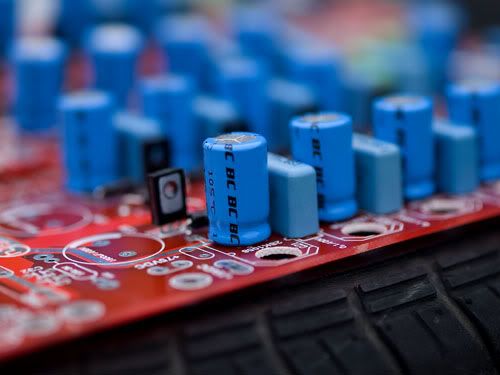

    Trong mạch này ngoại trừ C5 thì phải dùng ERO1837 0.1uF /160V , còn tất cả các tụ 0.1uF khác chắc cũng đâu cần phải ERO 1837 , vì ERO 1817 MKT 0.1uF /250V rẻ hơn 10 lần so với 1837 và tụ hồi tiếp thi elna simic II rẻ hơn phillip BC 036 sê ri 220uF /25V, bác QH thấy thế nào ?

    anh thấy tụ nào phù hợp và đạt số vôn 100V là dùng được anh à!
    Cái này không bắt buộc, tùy nghi sử dụng theo sở thích! các giá trị linh kiện cơ bản là không thay đổi, thay đổi linh kiện là tùy gu!

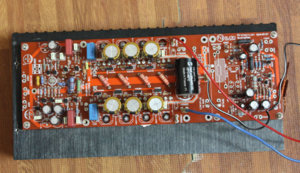

    Cám ơn bác QH, đai khái cái của mình chỉ đến được đây thôi , màu xanh dương là rifa 0.47uF/250V , tụ hồi tiếp màu xám nhạt là 0.1uF.100V Ero 1837 , còn lại màu xanh lá cây nhạt là mkt 1817 0.1uF 250V , còn em nhỏ xanh kế hai tụ hóa hồi tiếp là 2.2uF/63V Epcos ( không có 1uF )

    À bác nào làm xong rồi chú ý vụ nối mass nhé!
    nối từ điểm chỗ vào của công suất trên 2 PCb ( điểm vào gần cọ loa, sát cặp tụ 1500uF) cọ với nhau rồi nối xuống mass!
    không cẩn thận thì khi bình thường chưa cắm vào cd thì ok, nhưng khi có tín hiệu vào sẽ thấy nhiễu!

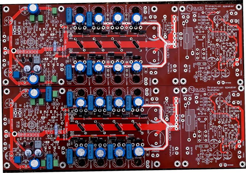

    MỜI CÁC BÁC XEM VÀ CÁC GIÁ TRỊ, PHẪU THUẬT ĐỒ NHỚN!

    Bác Hào nói rõ hơn về phần này cho anh em hiểu với.
    Nối xuống mass là xuống vỏ máy hay xuống đâu, chỗ vào là chỗ nào
    Em chậm hiểu nên chưa rõ :wink:
    Bác cho tí hình cho nó nét căng đi ạ

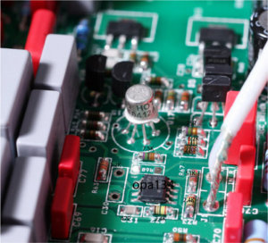

    Hình như trên hình bác hào pót , gần bên dual Jfet là 2 em ZTX6XX , phải không bác ?

    chính xác là nó đó anh!
