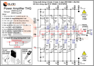

    vậy anh chạy thử ở chế độ +- 35v nhé!
    Amli này chạy được từ 35- 75V mà! tùy sò phía sau, chạy ở +- 35 v thì cần giảm trở 10K hoặc 15K /3W xuống! tầm 7.5k đến 8.5K anh nhé!

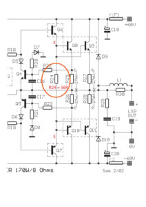

    Tại các vị trí mấy con trở R21, R24, R27, R30 đề nghị bác chủ thớt nối // thêm con tụ không phân cực, giá trị từ 0.1 đền 1uF; và trải nghiệm sự khác biệt khi tinh chỉnh giá trị R và C này :wink:
    Have fun!

    Re: THQ Amli -The Best Amplifier I love
    GM thật có đời có có đời không có mấy con tụ này. hình như đời thấp tiền thì có, em cũng thử rồi giải cao nghe bớt hay hơn không có.
    Tụ này làm tăng tốc độ tắt dòng thôi. Không có cũng được.
    Quả thực em THQ này có cách kết nối cực G thật đặc biệt. Khác biệt với cách thông thường như thế nào? Có bác nào thử chưa ạ?
    Em hiểu nôm na thì trong tiếp giáp G của sò có tụ kí sinh. Giá trị tụ này cũng quyết định 1 phần đến giải tần. Nó càng nhỏ càng tốt hoặc nạp nó càng nhanh càng tốt. THQ không có trở cực G nên nạp tụ này sẽ nhanh hơn.
    Quan trọng là em test thấy giải cao tơi hơn. các bác có điều kiện thử xem.
    Em có đọc một tài liệu hướng dẫn thiết kế amp và một báo cáo thực nghiệm về "Các loại méo trong mạch khuyếch đại công suất", nhận xét về một số dạng mạch VAS trong đó có một option giống như bản vẽ của THQ này bao gồm việc đấu nối thêm con trở//tụ giữa hai cực E/S hai vế ở mạch lái.
    Câu kết luận tạm dịch ra là "Áp dụng tiêu chí này có thể làm giảm méo HF (dải cao) rõ rệt, nhưng hệ quả quan trọng là nó giảm thiểu sự chồng chéo độ dẫn đầu ra ở HF (dải cao)..."
    @bác "trinh_anhtu": Tai bác nghe thấy khác thì mình tin câu kết luận của bác khoai ở trên đã được chứng minh rồi đó :D
    Dở cái là không thể tìm thấy bất kỳ tính toán lý thuyết nào cho giá trị con trở và tụ lắp // này mà tất cả chỉ được xác định bằng thực nghiệm case by case ứng với các loại LK khuyếch đại khác nhau. Giờ thì cũng dễ hiểu tại sao mỗi đời GM thì giá trị con trở và sự có mặt của tụ lại khác nhau :wink: :lol:
    Thế sao k0 copy nốt mấy con R25 ---> R28 đi, bỏ làm dề :wink:
    thực ra kiếm mấy con trở có giá trị ấy cũng khoai phết, lần sau layout lại nhớ để lỗ nhé, thay nó bằng một đoạn "dây" là ổn 8)
    con này cũng hay dễ bề cho các Mofet không match, nhưng cũng có cái bất tiện của nó, em ngại mấy em này nên bỏ cho nó lành! :D
    Hầu hết các tác giả của vài cuốn sách về power amp đều khuyên nên gắn // 1 tụ 1uF với trở (như Randy Slone, Bod Cornel...). Tuy nhiên thực tế em làm cũng không thấy gì khác biệt. Một vài hãng làm amp công suất lớn biểu diễn nổi tiếng cũng không gắn tụ này cho toàn bộ sản phẩm của họ, như Lab Gruppen, vốn có cấu hình mạch tương tự với GM, khác là dùng BJT.
    các đời cũ nó không dùng kiểu đấu vây!
    Nếu cần thì các bác gắn song song trở Bias 1 con 470n. Gai của xung vuông bớt đi nhưng lại hơi tù đầu. Chắc vì thế nên hãng nó cũng không mặn mà gì với con tụ này.
    gắn con này vào tốt, nhưng tìm trị số thích hợp thì khoai lắm

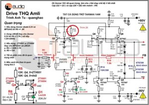

    Con Zener chính xác là 6V lắp vào vị trí yêu cầu là 6,2V thì mạch còn chạy tốt không bác Hào ới. Mua Zener 6.2 về kiểm tra lại thì chỉ được có 6V :x
    nếu bác dùng k170 thì:
    1. Cần math 2 con với nhau, nếu không math thì chuyển qua cách 2
    2. K170 không match thì dùng thêm con trimer 200 R và ngay chỗ 2 con trở 1.5 , để chỉnh DC đầu ra xuống 0.mV
    Bác Hào cho hỏi. 2 con trở 1.5K có phải là R9 và R10 không ? Còn chỉnh DC đầu ra xuống 0mV là đo chỗ nào bác ơi. Chỗ FB và Ground đúng không bác.
    Nếu tạm thời chưa có con 2N5565 các bác có thể tìm con 2SK loại vỏ nhựa dẹp trong các ampli nội địa nhật. Xem datasheet rồi nối chân vào vì thường nó là 7 chân nhưng có 1 chân trống.
    Nếu cũng không có thì thay bằng K170/K30A. Con này dễ mua mà ngày trước em dùng tiếng cũng rất tốt, giải trầm nghe giống đèn hơn 2N5565. Rất nhiều đại đao cũng dùng K170/K30.
    Có thể không phải mách đâu vì nếu con xịn độ lệch của nó không nhiều, các bác thay con 1.5K như hình em khoanh tròn bằng con trimme 2K đo đồng hồ ôm chỉnh chừng 1.5K rồi nối 1 chân ngoài vào chân giữa sẽ có con trở 2 chân. Đo điện áp ngỏ ra chỉnh đúng 0V là được. Em làm rồi dễ lắm.
