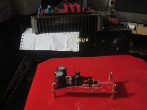

  22. son_heinz
    son_heinz Advanced Member
    5/9/11
    277
    Re: THQ Amli -The Best Amplifier I love
    Các bác xem giúp em với: Trở 75R (R3-R4-R16-R17) em thay bằng 82R có được không ạ.
  23. mimosalq
    mimosalq Advanced Member
    8/5/06
    12.824
    122
    Haha anh cũng giống em .chip về rồi nhưng anh chưa nhận được>anh thích con opamp 2134 lắm.
      File size:
      56,1 KB
      Views:
      166
