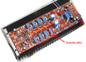

  14. ngvquoc
    ngvquoc Advanced Member
    27/6/09
    1.110
    Re: THQ Amli -The Best Amplifier I love
    Bác Hào cho hỏi tụ đánh dấu trong hình giá trị bao nhiêu vậy. Em gắn 1 tụ 0.1uF/100V rồi thì có cần gắn tụ này không?

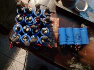

  16. vuhoa155
    vuhoa155 Advanced Member
    7/4/09
    1.198
    18
    Dàn tụ này được không các bác? Hôm nay em được dịp show hàng :lol:
    Em mới làm được đến đây, linh kiện đang ở nơi nao?

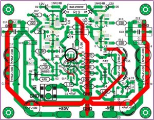

  22. TrieuNguyen
    TrieuNguyen Advanced Member
    22/5/11
    131
    Quận Tân Phù HCM
    Dear Bác Hào.
    Em thấy mạch nguyên lý bác show cho anh em có căp zener 12v và nối tiếp diode N4148 ( KHU VỰC Q8,Q9), mà sao trên board mạch bác gửi cho Em không thấy chổ nào vậy, trong part list không thấY thông kê, và không thấy bác khuyến cáo bỏ hay có ?
    Nếu test Driver như bác hướng dẫn có gắn thêm zener 12v và 1n4148 hay làm như bác hường dẫn là ok.
    Thân

  25. quanghao
    quanghao Advanced Member
    30/10/06
    7.598
    321
    Thành Công
    bác lắp như em hướng đẫn ở mấy trang trước! không lắp sò công suất ngay, mà lắp 1 cặp lái MJE và MJE để thử mạch chạy OK!
    Sau đó lắp công suất! Đây là cách tối ư nhất để không bị hao tổn sò!
