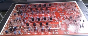

    Các bác im lặng quá. Em show tí cho vui. Của em làm tối qua mới được nhiêu đây. các loại tụ 100V tìm hơi khó nên em chưa có em nào hết.
    Bác Hào cho em hỏi tụ C19 33pF. nếu không có em lắp 30 pF có bị sao không?
    Tụ C32 là 4.7pF hay 47pF vì hình như thông số trên mạch in và sơ đồ khác nhau

    Phần công suất chỉ gắn duy nhất 1 cặp Mje 350 và 340 thôi, test xong mới lắp tiếp cơ mà Bác ơi.

    Do lúc lắp vào đã tay quá nên lắp hết vào. Đến lúc hàn xong mới nhớ. Nhưng mà chưa có nối điện trở 22R nên chắc không sao đâu. Chứ giờ mà tháo ra thì phê lắm. Vì chân linh kiện vừa khít mạch in nên sẽ khó lấy ra lắm

    không sao!
    Bác gắn con trở biass vào ( dùng con 330R thôi) sau đó nối như hướng dẫn 1 cặp MJE là được!
    Tất cả các bác chú ý! trên bo mạch có 1 điểm cần thay đổi trị số,
    đó là con 150R trên bo công suất đổi thành 220R nhé!
    Cái này hơi phiền hà các bác thông cảm, đây là lý do riêng!.
    Cảm ơn nhiều!
