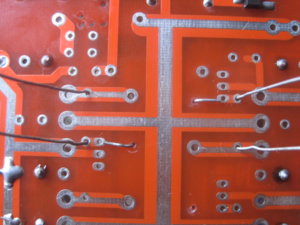

    Hôm giờ em chỉ chạy có 2 cặp công suất 1 kênh thì không vấn đề gì, hôm qua em gắn 4 cặp thì có hiện tượng vỡ tiếng.
    Còn 16 cặp công suất em ngồi mách ra được 4 cặp tương đối cân gắn vào thì hiện tượng vỡ tiếng không còn.
    Nếu dùng 2 cặp các bác giữ nguyên, nhớ là 2 tụ 33P không gắn nhé.
    Nếu dùng 4 cặp mà không mách buộc phải mốt lại 1 chút. các vị trí trở 22 ôm các bác gắn trở 150 ôm, khoan 2 lỗ nhỏ như hình sau. Trở bias chọn 330 nếu tản nhiệt không lớn. Từ nguồn chính sang nguồn driver các bác dùng trở từ 10 ôm đến 100 ôm. Nối song song trở bias 1 con tụ 0.047 (470n).

    Cụ Tú làm ơn cho cái hình vẽ là sửa như thế nào ở trên schematic cho dễ tưởng tượng hơn không ạ

    8 cặp thì không mách được tốn sò lắm. Bác cứ làm vậy rồi pót kết quả nhé.
    AGC: sơ đồ em sẽ pót sau, cách làm cũng rất nhanh và rễ mà.

    Cụ cố cho em dễ hiểu tí nhé, em không biết là bỏ đi cái gì lắp cái gì mới ở đâu nên nhìn schematic mới luận được :D

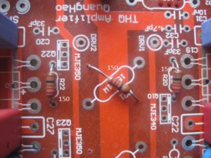

    Đây bác, thay đổi vị trí so với cũ..................................................................

    Làm như thế này phải không bác, Chất âm bác mod như vậy nó thay đổi gì không?

    Như vậy là bỏ loạt trở 22 ôm đi và trở 150 nối vào G của sò công suất. Các trở 150 ôm vào chân G có thể dao động trong dải giá trị là bao nhiêu không hả cụ

    Em mới so sánh 4 cặp và mạch như cũ chỉ dùng 1 cặp thì 1 cặp nghe trong trẻo nhạc tính hơn nhiều. 4 cặp ồn hơn nhưng dùng 1 cặp kẹp 2 loa 8 ôm thành 4 ôm khi vặn rất lớn tiếng hơi đuối.
    AGC: từ 100 đến 220 em không thấy khác âm gì cả. chỗ 22 bác cắm con 150 vào.

    AGC: từ 100 đến 220 em không thấy khác âm gì cả. chỗ 22 bác cắm con 150 vào.[/quote]
    Thế có nghĩa là không phải mua trở 22R nữa mà mình có thể chọn thoải mái trị số (miễn là cùng trị số) trở từ 100 đến 200 phải không bác. Điều này cũng đỡ khối tiền đấy

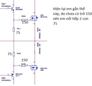

    Ý bác QH là chỉ thay 4 em 150 Ohm thành ra 220 --> 330 Ohm vậy có đúng không ?
    Cám ơn bác

    thực chất, thay và không thay như nhau, thay để an toàn cho con MJE, zin theo thông tin mật nó là 150R anh à!

    OK , cám ơn bác QH , mình chuyển nó thành 200R vậy .
