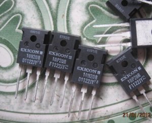

    sò này cho âm thanh sang trọng, mỗi cái đắt quá cụ à!
    Mua được có mấy cặp em với cụ thử coi!
    Mà cụ cho cái hình với sò mới xem!

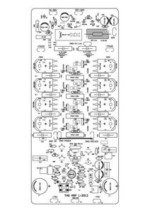

    Em khởi động niềm đam mê năm mới với bo THQ 2012, kết quả của những giây phút tỉnh táo hiếm hoi :p

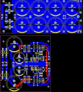

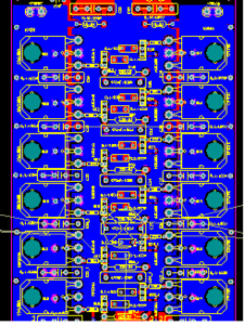

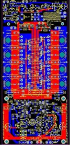

    Xuất phát từ bo mạch THQ của bác Hào, trong quá trình ráp và nghe em thấy có nhiều ưu điểm nhưng cũng không tránh khỏi khuyết điểm. Bo mạch em cũng có khá nhiều loại nhưng chủ yếu do người khác vẽ, lần này trên tinh thần vừa làm vừa học phần mềm Altium. Em sửa bo mạch lại theo nguyên bản sơ đồ chỉ khác tí là tiết kiệm em dùng 4 cặp công suất thay bằng 6 cặp. Y trang gốc đời này phần nguồn Driver cũng được tách riêng, ổn áp cho Vas thì em dùng ổn áp siêu tuyến tính dùng cho Pre vì linh kiện để ráp ổn áp Vas như nó em không thể mua được. Bảo vệ loa em dùng mạch rất đơn giản lâu nay em vẫn dùng khi ráp ampli chạy tốt, làm giống nó hơi tốn.
    Em rất chú trọng bo mạch nên sẽ làm khi ưng mới thôi, vì làm ít hơi đắt nhưng cùng lắm chỉ tốn ngang vài cặp sò mà nghe lọt tai thì em cũng OK. Chờ Sao kim hết tết em làm luôn. :)

    Phần driver và công suất em vẽ giống y như layout của cái cục có 6 cặp sò ở hình bác Hào pót. Nhưng tính toán mãi dùng 4 cặp thôi. Mình dùng loa 4 ôm không sao, nó tính đến loa 2 ôm :mrgreen:
    Bo công suất chạy ngon sẽ làm luôn phần nguồn, dùng nhiều tụ bo sẽ rất lớn tốn 2 cái chassic chưa nói tụ và biến áp. Nó dùng con cảm biến để bảo vệ dòng P611 mình cóc cần bỏ luôn.
    Khoai nhất là ổn nguồn cho công suất, phải tìm con linh kiện tương đương con IRFP và con Drive cho nó.

    Linh kiện về cơ bản như cũ mà bác, dùng hết những linh kiện trên bo cũ. Lỗ khoan kích thước các thứ cũng đều giữ nguyên. Có thêm 1 ít tụ nữa thôi. Mà trước mắt em làm để kiểm nghiệm đã, pót lên cho vui các bác cứ tiến hành THQ2011 thôi :p Nghe ổn là phổ biến.

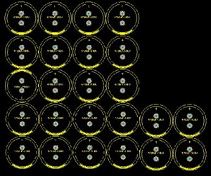

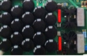

    Em chưa biết xếp cái đống này như thế nào, dùng tụ 35mm thì to bo mạch quá.

    Với dàn tụ CS này thì bác phải chia làm hai bo cấp cho hai kênh riêng rẽ thôi, ghép chung vào làm một thì không có chassis nào chứa nổi đâu. Theo ý kiến của mình thì bác cứ vẽ một kênh nguồn trên tấm bo có kích thước đúng bằng bo CS, lỗ vít cũng đúng luôn, ghép chồng hai bo lên nhau vào tấm tản nhiệt, tốn mấy cái cọc vít đồng dài thôi. Bác nào có cái chassis mẫu thử tính tương đối xem khoảng cách giữa BA nguồn và tản nhiệt có đủ không? mình tính vo thì chassis rộng 430mm tiêu chuẩn, trừ hao 20mm còn 410mm, trừ BA nguồn đường kính 180mm(đo đại một cái có sẵn) còn 230mm, chia làm hai kênh là 115mm, trừ tản nhiệt 45mm còn 70mm - vừa suýt luôn
    BA nguồn nếu quấn hai BA nguồn kiểu dual mono thì có thể còn 150mm như vậy mỗi kênh có room khoảng 85mm cho hai bo xếp chồng lên nhau - đủ đấy nhỉ???.

    Đây là tụ cho 1 kênh bác ạ. Em sẽ nghiên cứu cụ thể sao cho tít kịm chi phí hết mức.

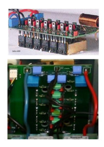

    Có mấy bác nhắn tin làm 6 cặp, em sẽ vẽ giống đời 2500. Đúng 6 cặp luôn, khó là phần nguồn thôi.

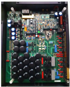

    hôm trước được xem ruột gan con 600, làm em suy nghĩ khác hẳn cách DIY con amli này!
    2 cặp, 4 cặp. 6 cặp, chỉ là cách tăng công suất, làm không khéo nhiều cặp sò // chỉ làm giảm chất lượng âm thanh!
    Các bác đã lấy bo lần trước, xin chờ em, để không phí tiền của đã mua linh kiện, xin cảm ơn!

    nhiều PM bác hỏi em THQ PCb 2012 có thay đổi gì không?? em xin tra lời chung:
    Có nhiều thay đổi đặc biệt! và không đưa sơ đồ lên mạng- mong thông cảm
    PCB tối ưu hơn, không bị tình trạng rè hoặc xé tiếng khi vặn volum lơn, hoặc khi lắp 4 cặp!
    Em và cụ tú chuột bạch đã, báo cáo kết quả sớm cho các bác !
