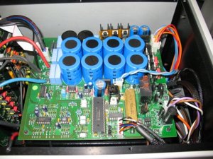

    Bo mạch thì như nhau, khác cái nguồn. Em với bác Hào đang phát triển cái nguồn như của T1000 hay 2500. Nó cũng phức tạp, trước mắt làm nguồn giống con này. Sau chỉ nâng cấp nguồn là lên đời.

    Em vẫn hướng đến nguồn này :p Nó không chỉ là nhiều tụ mà có thêm mạch phức tạp phết.

    Em chưa từng thấy ampli công suất lớn nào mà nguồn làm thế này. Có đời thì nguồn tụ bé tẹo, đời thì rất phức tạp. Trông nhiều vậy nhưng tụ của nó cũng chỉ 20.000u thôi.

    Em thì không rõ lắm về kỹ thuật, nhưng nghe đâu một bác bảo là nhiều tụ thì sẽ tốt hơn một tụ u lớn.

    Tụ 1000/80 loại tốt thì dùng ngon bác ạ. Tất nhiên nhiều tụ thì nội trở chung của nguồn nhỏ lại vì tụ nối song song, tụ tốt nội trở rất nhỏ. Nhưng nếu diot nguồn kém, dây nguồn của biến áp mà không đủ lớn thì nhiều tụ cũng không có tác dụng nhiều.
