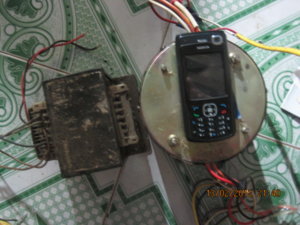

    như thế này bác nhé:
    0-46 đến 50V x2 cho 1 kênh,~ 3.5A. Tức là amlo cần 2 cục biến áp riêng biệt hoặc 1 cục : 0-45 đến 50V x 4 đầu ra![/quote]
    Cho em hỏi nếu quấn hai cục BA như vậy thì đường kính mỗi cuộn khoảng bao nhiêu ạ?[/quote]
    EM KHÔNG TÍNH ĐƯỢC, XIN LỖI BÁC! HỎI NGƯỜI QUẤN DÙM EM ĐƯỢC KHÔNG ANH ƠI!
    NHƯ EM ĐANG DÙNG ĐƯỜNG KÍNH ~ 12 CM CHO CỤ NHƯ SAU: 0-46, 0-46 !
    NHƯ EM ĐANG DÙNG ĐƯỜNG KÍNH ~ 12 CM CHO CỤ NHƯ SAU: 0-46, 0-46 ![/quote]
    He, em chỉ cần biết vậy thôi ạ, vì em không có kinh nghiệm món này, biết còn lựa đặt quấn cho hợp lý.
    Thanks!

    Kích thước thì em có 2 cục xuyến của Mẽo là 700W dùng ngon 1 cục 1 kênh. Cục EI là 400W của Nhật nghe hơi đuối loa 4 ôm khi chơi lớn. Loa 8 ôm thì tạm được. các bác có Fe tốt kích thước thế này là dùng cho 1 kênh OK. Em dùng 4 cặp 1 kênh.

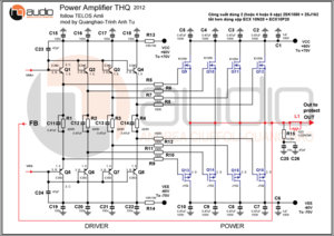

    ĐỂ CẢM ƠN SỰ CHỜ ĐỢI VÀ TIN TƯỞNG CỦA ANH EM, EM XIN MẠN PHÉP ĐƯỢC ĐƯA SƠ ĐỒ MẠCH LÊN!
    MỜI CÁC BÁC XEM!

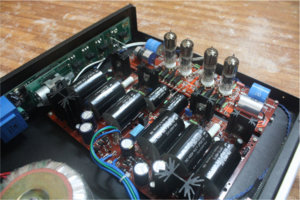

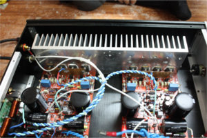

  9. quanghao
    quanghao Advanced Member
    30/10/06
    7.598
    321
    Thành Công
    Re: THQ Amli -The Best Amplifier - đổi bo cũ lấy bo mới!
  10. quanghao
    30/10/06
    7.598
    321
    Thành Công

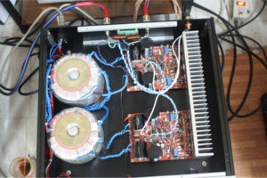

    VÀ ĐÂY NỮA, thq VỚI PRE 818
    MỘT CẶP AMLI VÀ PRE CỦA EM!

    Đẹp quá, mà xin hỏi bác Hào là amply này là mấy cặp sò hả bác, trông nhỏ gọn và xinh quá. Em cũng có đúng một tản nhiệt khủng loại này. Thế là đỡ phải mua tản nhiệt rồi. Bo kích thước bao nhiêu bác?

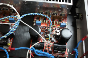

  12. quanghao
    30/10/06
    7.598
    321
    Thành Công
    4 cặp 1 kênh anh à!
    2 cặp ở trên, 2 cặp ở dưới!

    Bác Hào cho em hỏi, phần VAS em dùng nguồn 90Vdc phần PP dùng 84VDC thì có vấn đề gì ko ạ?
    em chưa thử . mới chạy cao nhất là 80V,
    nói chung hơi cao, sẽ nóng mấy con FZT lắm!
    hiện tại chưa nên sử dụng
    Em thích nó chạy có mức đỉnh áp ra tải khoảng 70Vdc (nghe cho nó có lực). trừ sụt áp GS fet cỡ 12V ở ngưỡng max dòng thì Vol cho phần Pushpull tầm 84VDC mới cho ra tải đc 70VDC .
    Thế nên em ước tính VAS cỡ phải 90.
    Bác Hào tính giúp em với nguồn tầm này thì mấy con FZT kia có bị quá công suất tiêu tán nhiệt ko ạ . (nóng thì em gắn tản nhiệt cho nó, em chỉ sợ quá thôi)
    Tụ cho nguồn vas em chơi 160V sau ổn áp thì đều 100V tuốt .
    Cảm ơn bác Hào .
    nếu như vas chạy vôn như vậy bác cần thay con 220 r phía trên = con 330r thì giảm dòng cho cặp FZT, và giảm nhiệt!
    hoặc an toàn thay nó = mje350 và 340

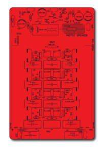

  18. quanghao
    30/10/06
    7.598
    321
    Thành Công

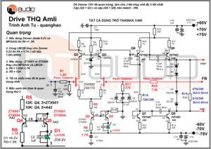

    layout out phần công suất! cái này mất khá nhiều công, làm em và cụ tú ăn tết mất ngon

    Bác cứ show như thế này thì lại khổ em rồi. Thôi thế thì bác show luôn cả list linh kiện để về em tịnh lại xem trong nhà có cái gì, Nếu thiếu lại đặt bác mua hộ. Thế bao giờ thì có bo mới hả bác? cả bo pre 818 nữa

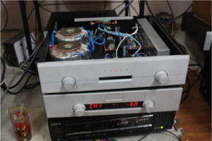

  21. HDhunter
    HDhunter Advanced Member
    13/1/10
    3.186
    Gầm cầu Long Biên
    Ý cụ Hào đã quyết anh ko nên ngăn cản, mình cứ đóng tiền nhận bo xịn là ổn anh ạ :lol: Cục pow mới này e đã bê về nghe trực tiếp chất lượng có lẽ cũng là hết thuốc roài!!! Mà ruột gan con mới này sao giống e 390D này thế nhỉ :mrgreen:

  23. tngoctu
    tngoctu Advanced Member
    10/10/10
    2.366
    186
    Em thấy con của bác HD-hunter là ampli tích hợp thì phải, có mạch điều khiển volume và 3 ngõ vào, ko biết đúng ko.
    Chạy nguồn này không vấn đề gì bác ạ. Chủ yếu là tụ nguồn và bắt buộc Fet phải là 10N20/P20. Nếu K1058 thì không nên dùng quá 75V. Mạch vẫn vậy chỉ thay 2 con trở là OK. Mà với mức nguồn này phải dùng 6 cặp loa 1=>2 ôm mới có hiệu quả và mở công suất cực lớn.
    Các bác xem thông tin trên file này. Ngoài T5000 thông số chót vót ra thì T400, 600, 1000, 2500 là gần như tương đương nhau. T390 thì không được xếp vào vị trí mấy chú trên.
    Cố đầu tư nằm trên tầm 390 là ngoong :oops:
